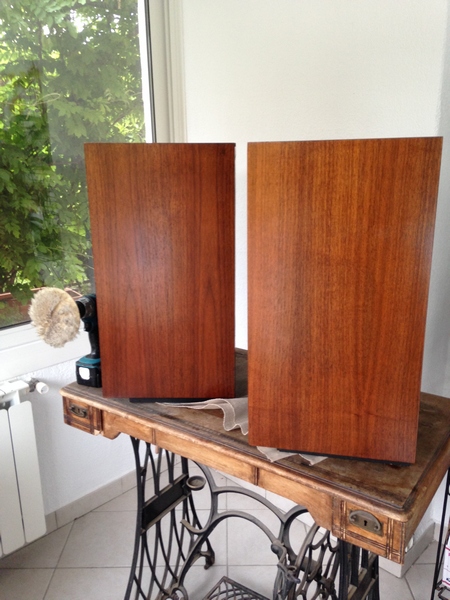

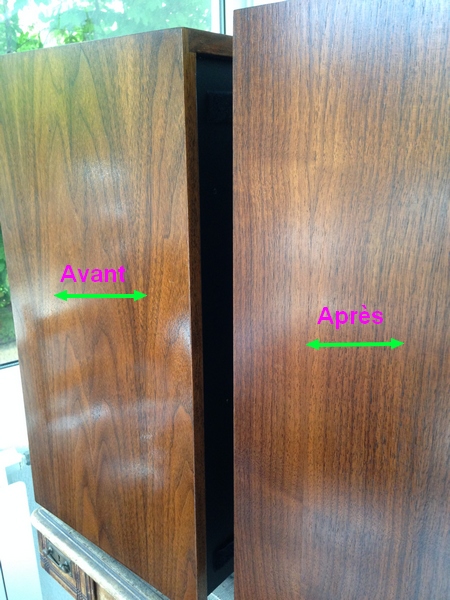

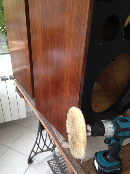

Finition du 126A :
Les gaskets sont en place :
Préparations des surfaces pour la 2eme couche.
Léger ponçage à la paille de fer 000 (Ce n'est pas très facile montrer en photo mais c'est un peu impressionnant quand on le fait. On a l'impression que toute la première couche est partie) :
Une fois passé la 2eme couche ( ouf, c'est superbe) :
Et la dernière phase, le lustrage :
Voila voila, les petits soins de la boiserie sont terminés :

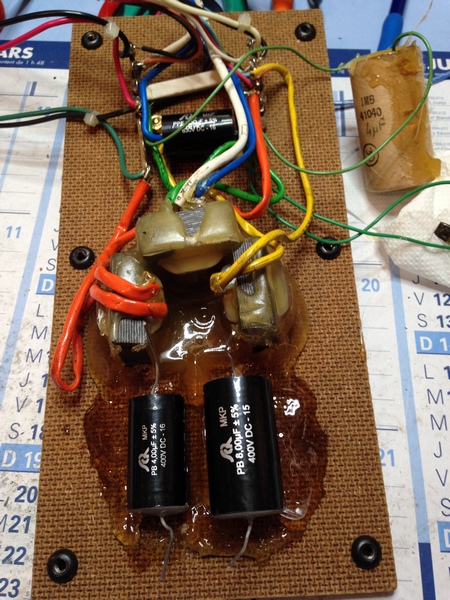

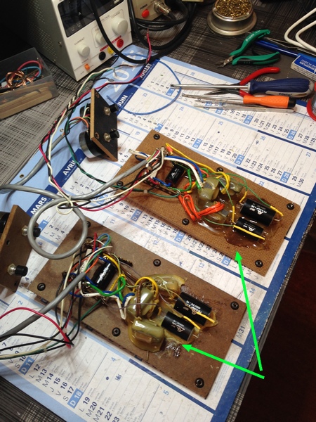

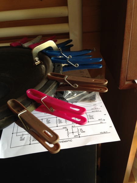

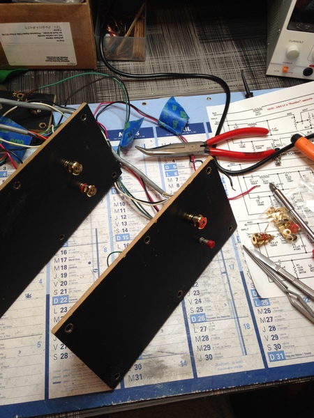

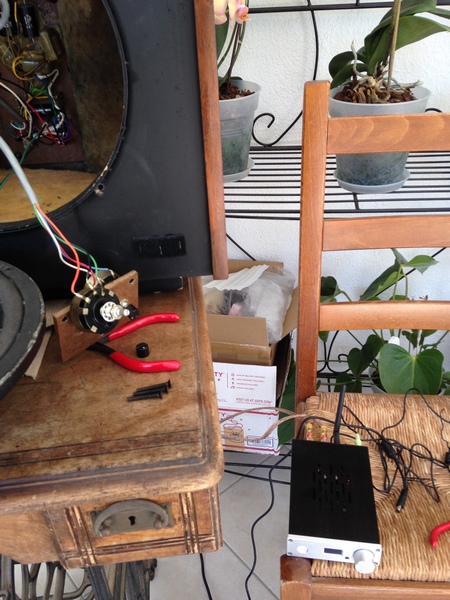

Mise en place des nouvelles fiches HP sur le 2éme filtre :

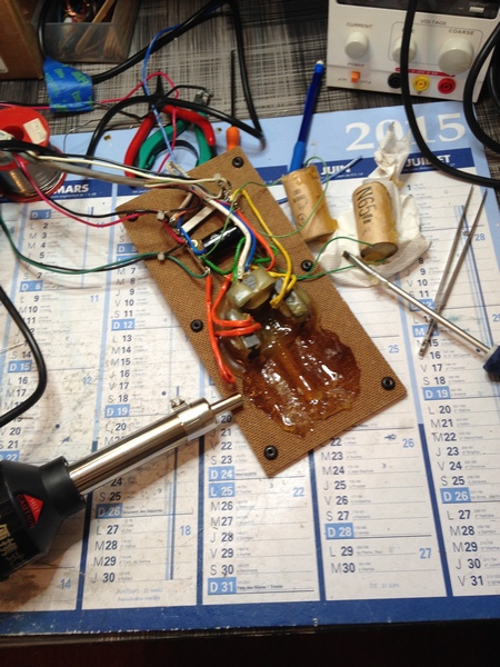

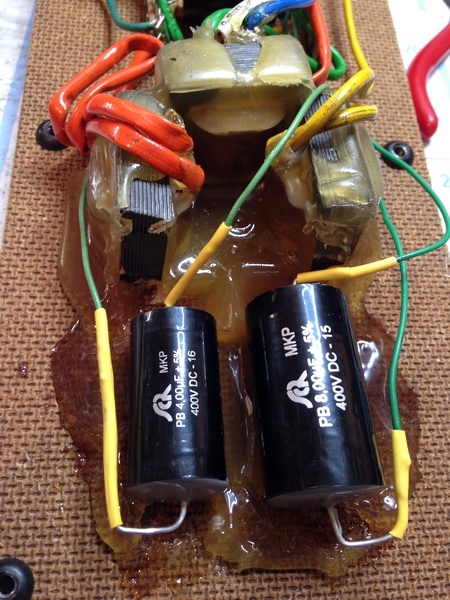

Changement des capas des 2 filtres.
En chauffant tranquillement, la colle redevient semi-liquide et les anciens condensateurs s’enlèvent tout seul.
Il ne reste plus qu'à profiter de la colle bien chaude pour placer et caler les nouveaux condensateurs :
C'est plus joli comme ça, que de tout arracher et de recoller sur l’Isorel abîmé, non ? :autralia:

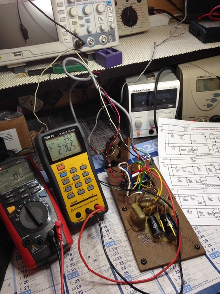

Mesures des selfs pour vérifications et si tout est ok sur le filtre reçu des US :
Les 2 filtres sont terminés :

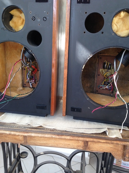

Remise en place dans les enceintes,

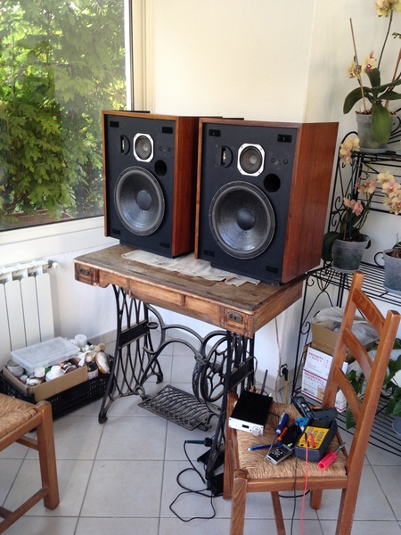

Essais et vérifications :

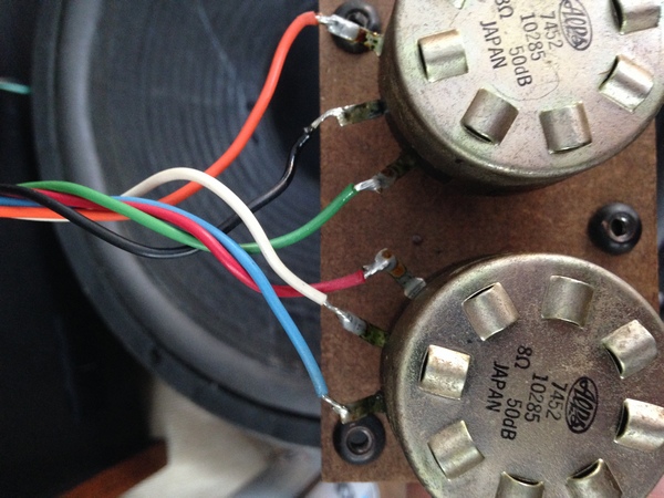

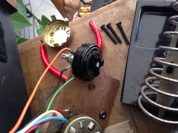

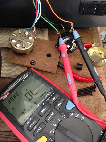

J'écoute bien et quelque chose ne colle pas. Flûte, un tweeter est beaucoup plus faible que l'autre :
Petite frayeur, car un 077 ça coûte un bras. :sweat:
Ouf après mesures et interversion, je suis certain que ce n'est pas le HP.
Rapide vérif, et la panne est vite localisée. Un LPad du filtre reçu des US est coupé :
Mais ce n’était pas grave, c’était juste un repositionnement du curseur à faire. Peut-être un souci pendant le transport international :
Hop, en place, nouvel essai et super, c'est tout bon :
C'est le moment de remettre en place les platines des Lpads. Ça commence à sentir bon, la fin des travaux :

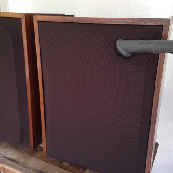

Et aussi les façades. Qui ne seront pas bleues, exceptionnellement.

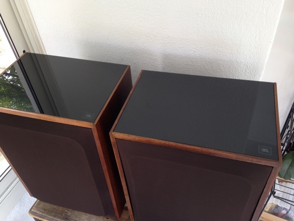

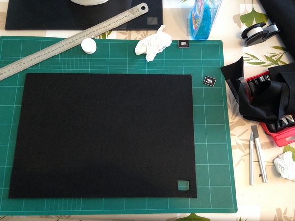

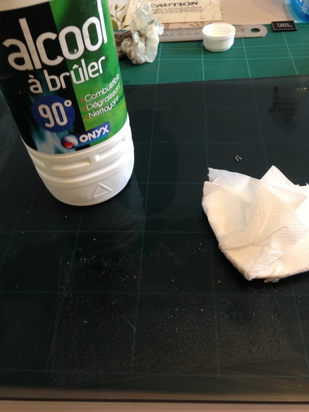

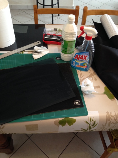

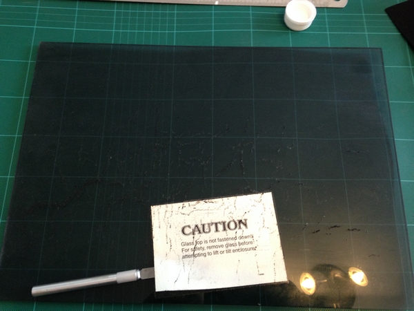

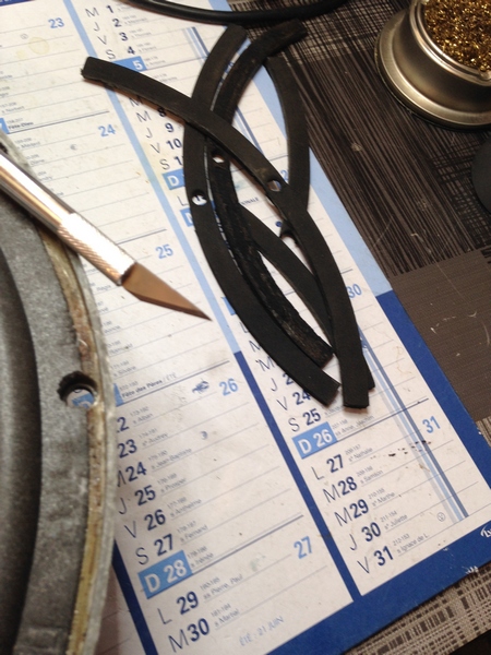

Ayant reçu la feutrine noire, opération découpes pour remplacer le velours noir d’origine, complètement vaporisé sous les 2 vitres fumées :
Il faut bien nettoyer les vitres, et surtout les dessous qui ont des restes de velours collés par les années :
Pas de peine de prendre des produits compliqués. Alcool à brûler et produit vitre :
Découpes de la feutrine :
Sous une des deux vitres, il restait une note de précautions pour la manipulation. Je réussi à la sauver et j'en ferai un 2 eme pour les remettre ensuite.
Et hop, 1 est en place :

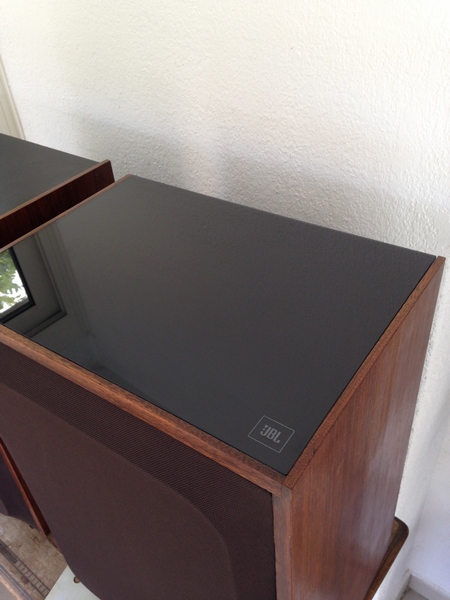

Et hop bis, et de 2. C'est vraiment très joli cette finition avec les vitres fumées.

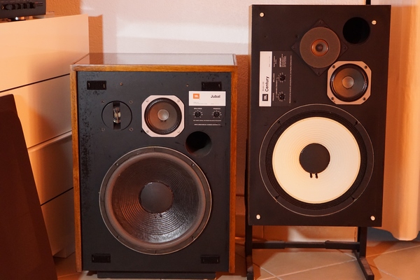

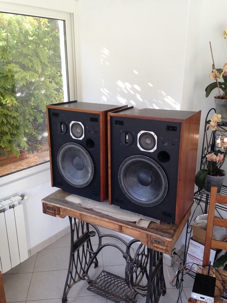

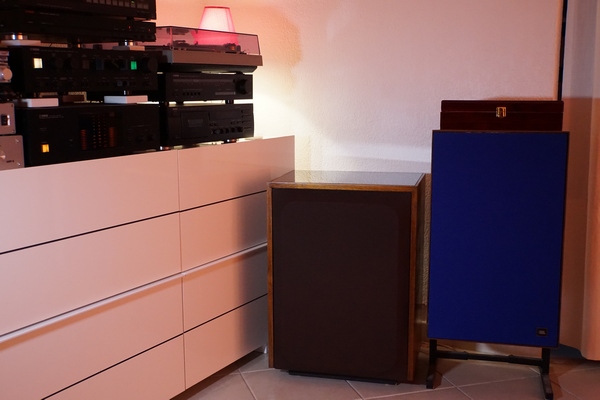

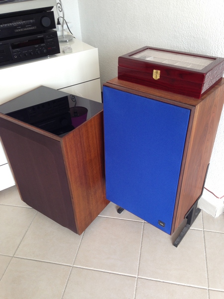

Voilà, ce sympathique petit chantier arrive à son terme :

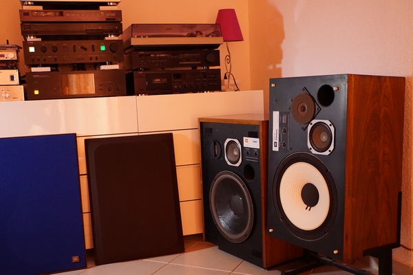

Ici installées dans ma chambre, à côté de leurs sœurs, les L-100 Century.
Il est temps de les découvrir un peu mieux.
Pour cela un peu de bossas novas, de bien jolies mélodies et des instruments acoustiques, des guitares, des voix, flûtes, cordes, pianos, percussions .... Ici, merveilleusement misent en musique autour des morceaux d'Antonio Carlos Jobim :
Mes 2 Jubal fonctionnent parfaitement bien maintenant et quel son ! C'est vraiment superbe. :mossieurpropre:
Ce n'est pas vraiment la peine de décrire le son, c'est simplement très très beau.
Bien sûr, il y a une couleur légèrement différente avec les L-100, mais dans les 2 cas, c'est simplement superbe.
Il faudrait les décoller un peu du sol. Je vais leur faire 2 jolis socles en bois.
Merci pour m'avoir suivi dans ce petit voyage autour de 2 bien jolies JBL . :jap:
Belle soirée à tous.
