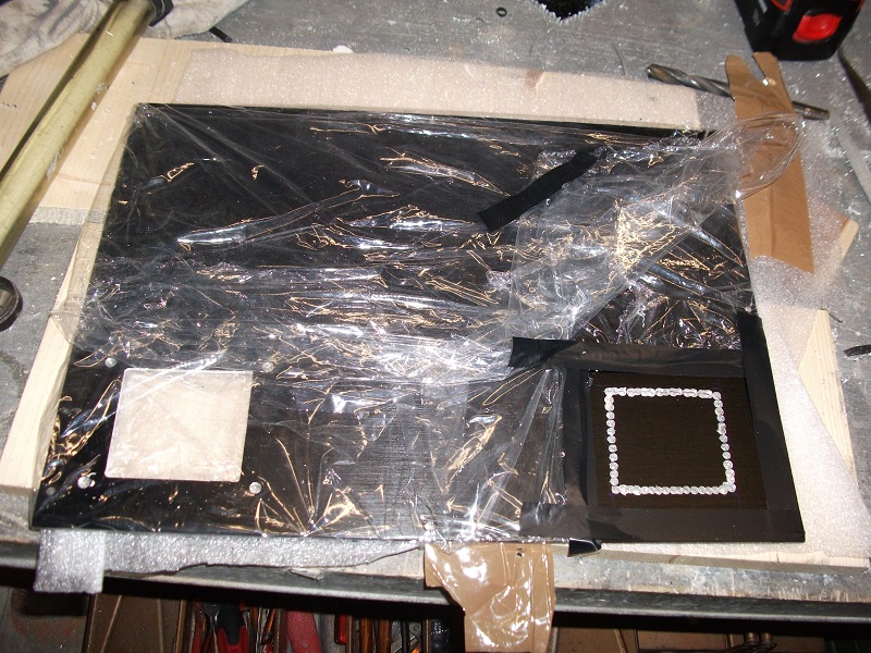

comme cet ampli le méritait bien je l'ai entièrement démonté pour le réinstaller dans un beau coffret en aluminiun brossé de chez Audiophonics.

c'est quelle référence de coffret ? la plaque de montage est en Alu ?

Le coffret est entièrement en alu brossé de 3mm et la face avant fait 7mm, très beau coffret ,je recommande : ref 11319 chez Audiophonics

Quels outils utilises tu pour tes découpes ?

Malheureusement je n'ai pas de machines outils,donc perceuse sans fil,lame de scie et lime ,beaucoup d'huile de coude et de protection au cas ou le forét ripe

je vois à la base des KT88 un cadre avec des perforations, c'est la première fois que j'en voit, il y a moyen de connaitre la provenance, merci

Les plaques support de tubes ventilés et c'est bien nécessaire pour des kt88 viennent de chez look-audio.com ,en plus cela ne coute vraiment pas bien cher ,et très efficace pour refroidir un peu autour des kt88
