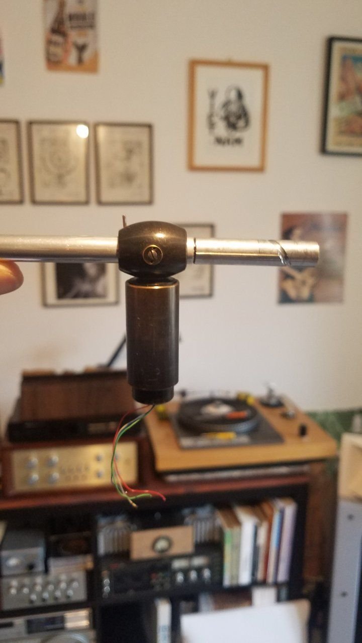

Sur les AS212 , c'est en deux parties aussi avec ce genre de piéce : https://www.ebay.fr/itm/Ortofon-AS-212- ... SwVghXEn-M
Sur le tien il y a pas le prolongement qui relie les deux parties : était il présent l'origine ? Dans ce cas la vis , serait un bricolage maison :)

Rien avoir avec l'AS-212, ce n'est pas le même type de liaison tige avant/arrière.

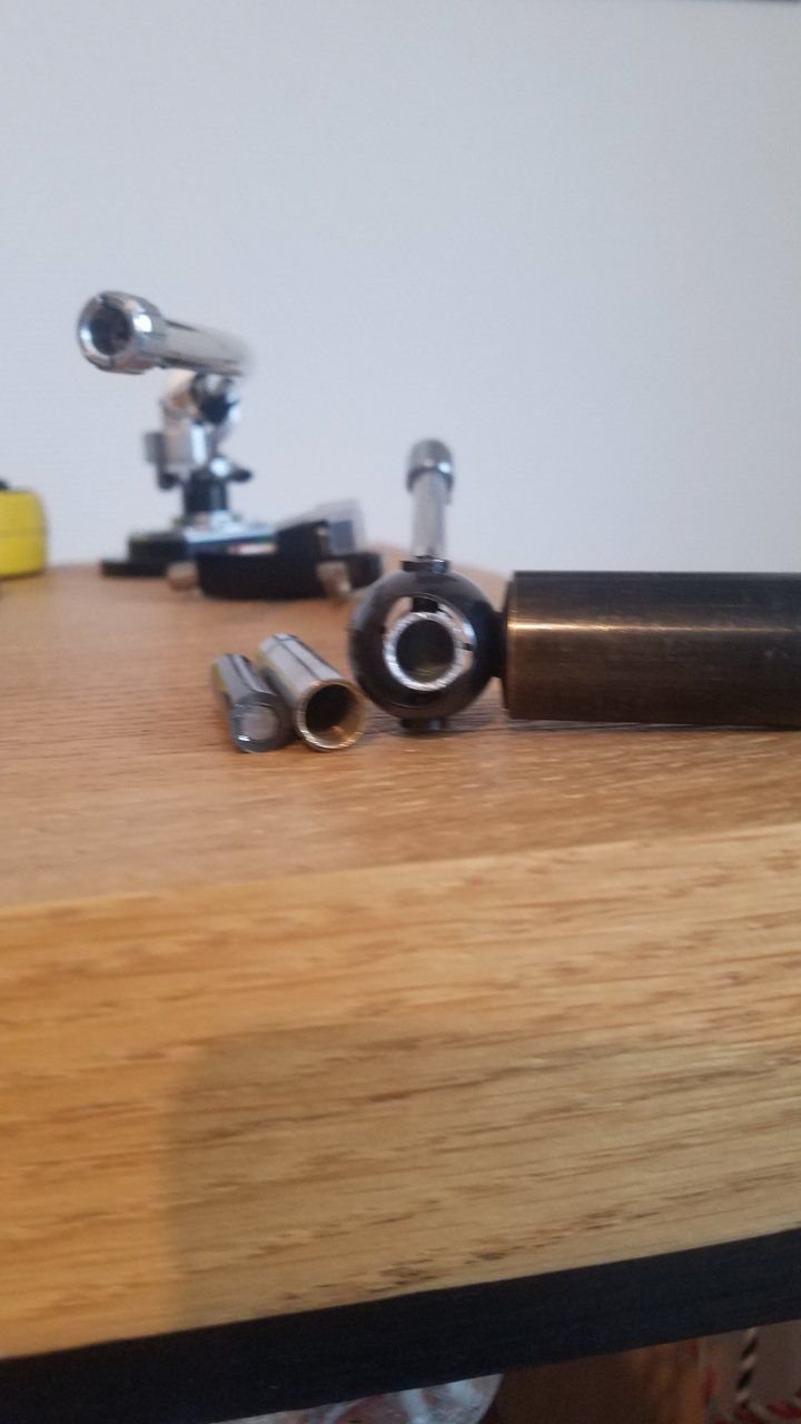

J'ai récupéré ce qu'il faut. J'essaie de faire ça pendant les vacances de Noël.

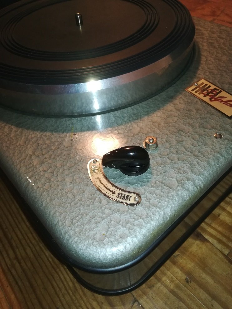

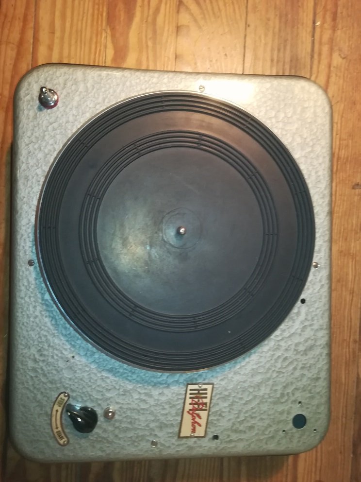

Peux tu nous présenter cette Delphon? Elle est pas courante!

Damien tu as trouvé quoi comme solution pour remplacer le damper?

volontier, et c'est celle-ci mon cher Descartes ;) :
mais, n'a pas de bras la pauvre estropiée :stress:

Salut,
Ta platine me fait penser à ça : https://www.audiovintage.fr/leforum/vie ... 96#p259896
Bruno,
Je n'ai pas encore agi. mais ce sera fait à partir d'une durite en caoutchouc plutôt dur et d'une tige en acier à l'intérieur. Je ferai des photos.

Salut Damien,
en effet ça y ressemble, mais la mécanique est quand même un peu plus sérieuse. Mais le bras Ortofon fini toujours par disparaître ... :/
La mienne, j'ai enchéri sur la bay sans trop y croire, et maintenant elle est là, après avoir survécu au voyage du Danemark. :autralia:

Voilà l'idée.
Montage à blanc nickel. J'hésite même à coller. Manque juste un petit joint et ça sera pas mal. En tout cas pas pire qu'avant.

Super Damien !
Tu ajoutes un petit joint torique très fin qui fera l'interface entre la tige avant et arrière et c'est fini.
Perso, je mettrai 2/3 points de glue quand même.
