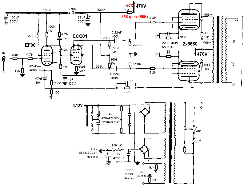

Je rêve ou ce ts5000 embarque des EL34 ? :gne:

6550 ou KT88 ou El34, c'est une question de charge des tubes (impédance du transfo de sortie), et de tension d'anode et de polarisation. Les ecc81 doivent être autant capable d'attaquer une el34 qu'une 6550 ou une kt88.
Apparemment, la personne qu'à rencontré Loïc est un amateur averti, s'il y avait quelque chose de simple à modifier pour y mettre des el34 (peut-être baisser la tension d'anode et adapter la polarisation automatique au point de fonctionnement voulu en fonction de la charge), il a sans doute fait ce qu'il fallait, idem pour le passage d'UL en pseudo-triode. Quant on part sur ce genre de chose pour alimenter du HR, 25w ou 50w, ce n'est pas le plus important, ça fait juste 3db de plus ou de moins en sortie d'enceinte :hello:

Le TS5000 effectivement possédait des 6550. Avec un transfo de 4K plaque à plaque en UL il devait être possible vu les tensions de sortir 60W.
Si on les remplace par des EL34 sans rien toucher au schéma, on aura beaucoup moins, environ 30W vu que nous sommes en polar automatique. Les EL34 ne souffriront pas dans ces conditions.
Au niveau du schéma, rien de neuf sous le soleil. Après le sempiternel Williamson, voici le non moins sempiternel Mullard Philips, schéma qui à la sortie de cet ampli en 1975 avait déjà 20 ans.
http://www.r-type.org/articles/art-003d.htm
Une EF86, une ecc83 ou 81 en déphaseur, et un push de 34 ou 6550 en ul, avec une contre réaction digne d'un ampli à transistors tellement on a du gain.
Bref, on ne se foulait pas la rate chez ampliton...

La première différence est l'alimentation. Le ST70 utilise une GZ34, alors que l'ampliton un pont de diodes classique.
La deuxième est le transformateur de sortie. Celui du dynaco est vraiment très moyen en comparaison au Chrétien de l'ampliton. Quand je dis moyen, c'est sur les mesures que je me base, je n' ai pas comparé les transfos à l'écoute.
La troisième est le schéma, plus original sur le dynaco, utilisant la 7199 et un déphasur réparti alors que l'ampliton utilise des tubes plus connus dans le schéma Mullard. Il y a également la polarisation, fixe pour le dynaco et automatique pour l'ampliton.
En résumé, la seule chose commune à ces deux amplis est les EL34 en UL et la puissance de sortie. A l'écoute, l'ampliton est beaucoup plus tendu, ceci surement est en rapport avec le taux de contre réaction élevé sur l'ampliton.
