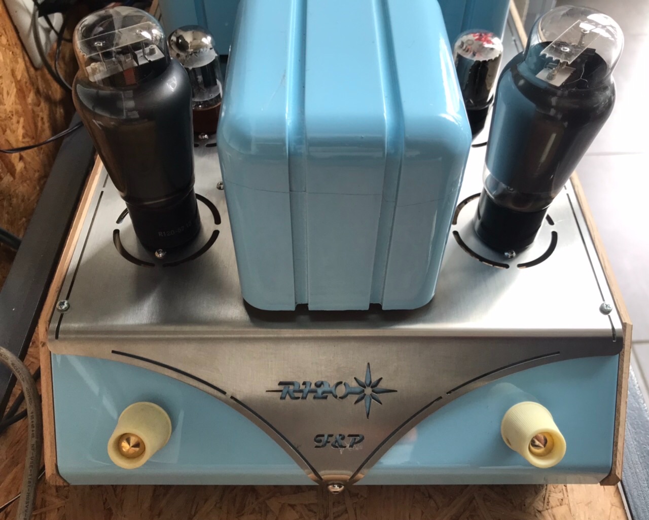

Message par Berlioz »
Impressionnant et pas une bulle sur la résine c'est important. Une technique particulière ou simplement une résine très performante pour une finition carrosserie. :yes!:
Petitloup54
Messages : 1569
Localisation : nancy
Re: Nouvel ampli Triode R120 Fred&Pat
Message par Petitloup54 »
Berlioz a écrit : jeu. 21 mars 2019 08:51 Impressionnant et pas une bulle sur la résine c'est important. Une technique particulière ou simplement une résine très performante pour une finition carrosserie. :yes!:
Les 2.
Le copain qui me les coule maîtrise très bien la coulée et la résine utilisée se travaille très bien et se peint également très bien.

C'est superbe !!!!

Petitloup54 a écrit : jeu. 21 mars 2019 08:54
Les 2.
C'est ce que je me disais chapeau bas car effectivement il faut une connaissance et une maîtrise certaine. :prosterne:
