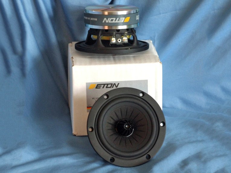

Nous allons regarder le cas d'un 5" 12cm grave-médium, de la marque haut de gamme allemande Eton, destiné à faire une enceinte ERAM (il faudrait être fous pour dépenser plus) format Robert.
Ce hp fait 88 db/w/m, enquille réellement 40W nous verrons pourquoi réellement, et coute environ 100€.

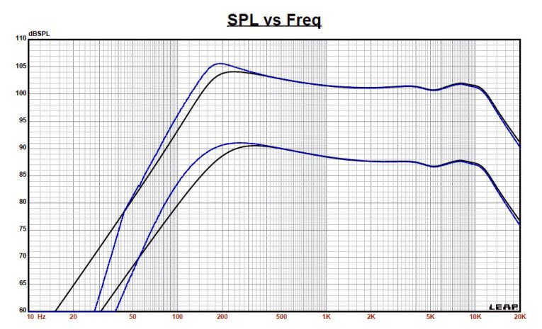

Courbe noire = volume clos
Courbe bleue = bass reflex
Les courbes du bas sont pour 2.83V, soit 1W/8ohm. On constate un rendement moyen de 88db/m
Les courbes du haut sont pour 16.5V soit 34W/8ohm. On constate un rendement moyen de 103db/m, ce qui est beaucoup pour un 12cm. Une certaine enceinte dont le nom commence par R a déjà rendue l'âme depuis longtemps.
