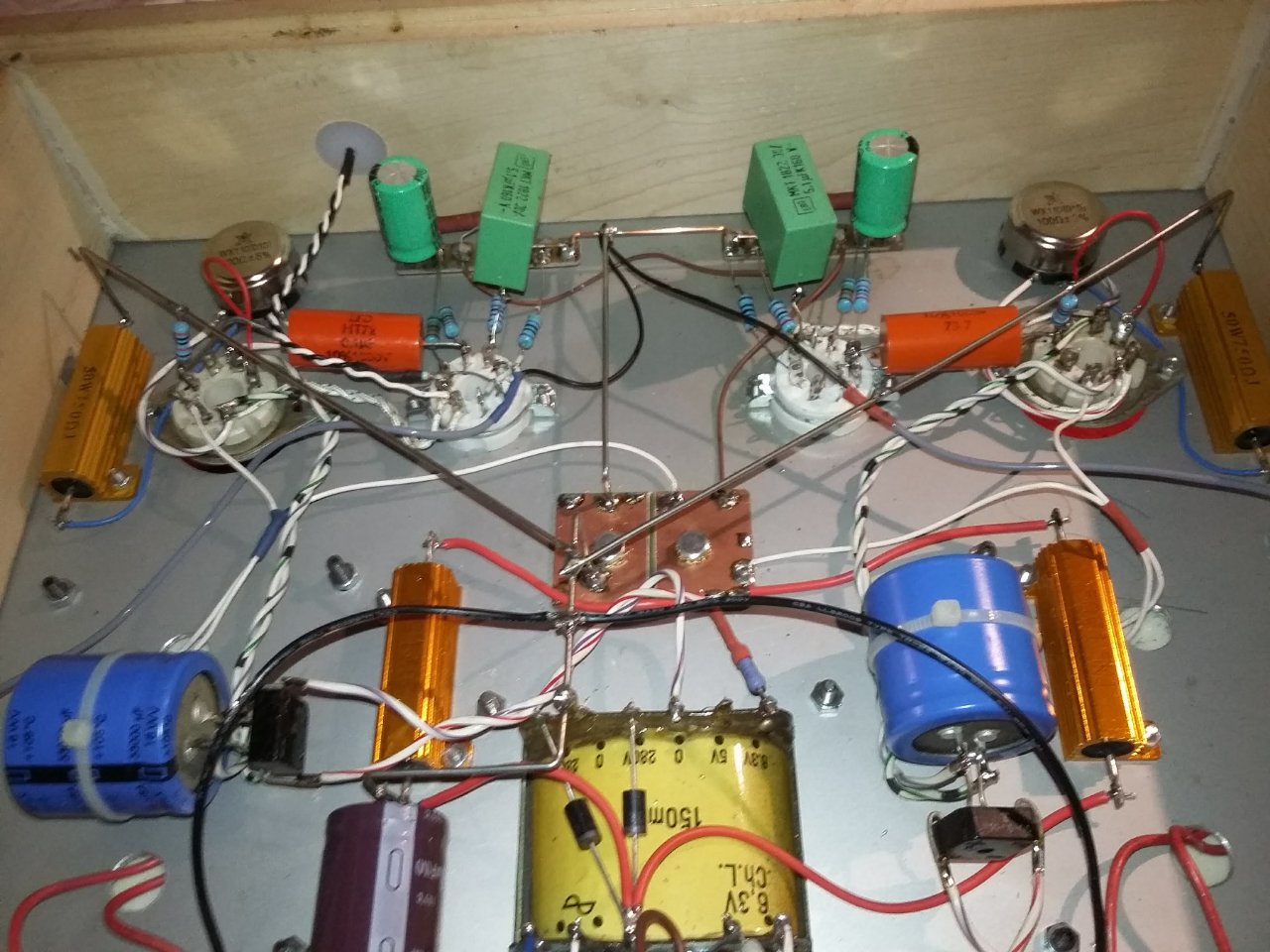

Premières modifications faites. Ouf, je vous mettrais les photos demain. J'espère que mes soudures ne sont pas trop dégueu et que ça ira. J'ai été obligé de prolonger les pattes d'un des condensateurs par deux queues de résistances, car elles étaient super courtes ... Bref, vivement la suite en espérant que tout se passe bien.
Padawan
- Messages : 1140
- Localisation : Grenoble
Re: SE 6C4C - 6A5G
Et voici donc les photos :
Il me reste donc les résistances d'anode à changer, la fameuse 62k et à mettre le condensateur en parallèle de la 750 ohm ... A ce stade là, je le testerais en large bande afin de voir si tout marche bien et de l'entendre en large bande avant de passer à la biamp. Bon, j'ai fait ce que j'ai pu, j'espère que je n'ai pas merdé.

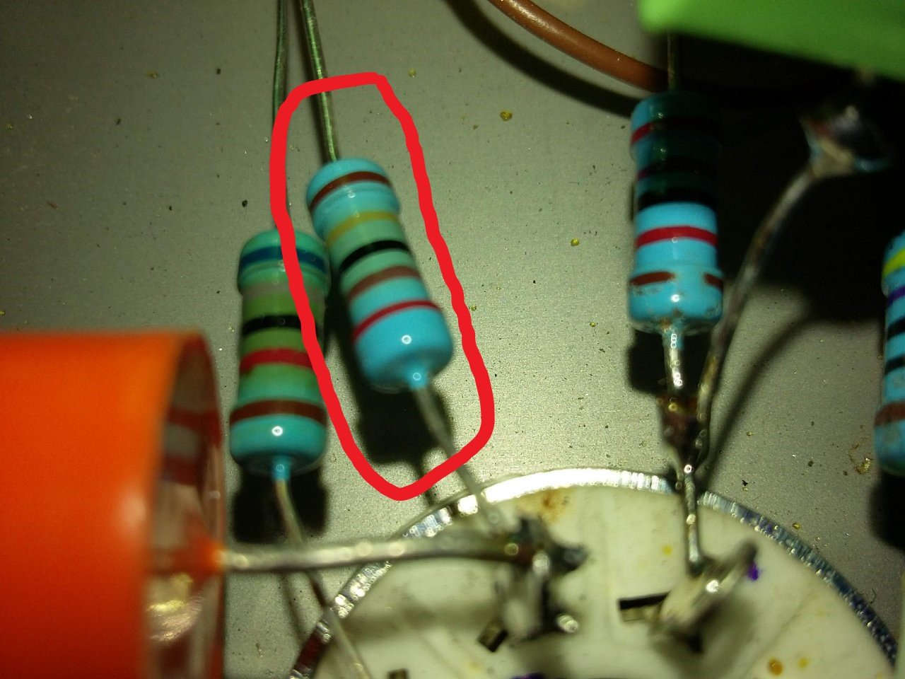

Dans un second temps, donc les résistances d'anodes qui sont un peu juste. En regardant comme ça, j'ai deux résistances qui ont l'air d'avoir un peu bruni ... Est-ce que ce sont celles là ?

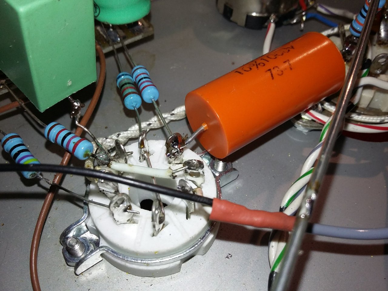

Hum...Je pense qu'il serait préférable de reprendre un certain nombre de soudures....

Arf zut, il y en a une que j'ai refaite sur l'image 3 qui ne me plaisait pas. Mais, je veux bien en refaire lesquelles ne te semblent pas bonnes ?
- 6336A
- Messages : 2733
Re: SE 6C4C - 6A5G
Bleu = 6
Gris = 8
Noir = 0
Rouge = x 100
Marron = 1%
Donc, 68K 1%
Donc c'est celle là.
Autre chose ; Cette résistance devrait faire 27K, comme celle à sa droite. Or je vois à moins d'être daltonien, des couleurs bizarroïdes... mesure-là, s'il te plait.
Et cette soudure est assez cacateuse...
Comme Carla. Dieu demanda à Carla de bronzer, et Carla brunit...En regardant comme ça, j'ai deux résistances qui ont l'air d'avoir un peu bruni ...
Tiens donc ? Élève Pas d'avoine, le code couleur, rogntudjuuu !Est-ce que ce sont celles là ?
Bleu = 6
Gris = 8
Noir = 0
Rouge = x 100
Marron = 1%
Donc, 68K 1%
- m3uh04
- Messages : 684
- Enregistré le : mar. 5 juil. 2016 15:45
- Localisation : Par là ... (13 ou 04)
Re: SE 6C4C - 6A5G
La résistance brunie sur la dernière photo ne m'inspire pas confiance ... On dirait qu'elle a prit un coup de chaud.
Tu as de quoi la démonter puis mesurer ?
Sinon concernant les soudures
C'est à toi de voir, sur l'image ci-dessous et sur les 3 soudures au premier plan, celles de droite et de gauche sont bonnes, celle du milieu ne l'est pas.
Il faut bien chauffer les deux parties à souder avant de mettre ton étain.
J'en vois quelques-unes sur les supports des tubes qui ne sont pas très belles.

Celle entouré par JF, je l'ai refaite déjà
Mais, je vous la reprendrais en photo.

Pour la résistance différente, j'ai effectivement vue que les couleurs n'étaient pas les mêmes. J'imagine que je dois enlever la résistance pour la mesurer ?
Yes, j'ai un multimètre Vincent.
Pour les résistances, effectivement, Jean-François avait vu juste ...
- 6336A
- Messages : 2733
Re: SE 6C4C - 6A5G
Tu enlèves le tube et tu dessoudes un seul coté, ça suffira.

Ok ça marche !! Je vais faire ça. Il y avait que cette soudure qui semble vraiment pas bonne ? Hier, sur celles que j'ai faite, c'était la plus douteuse, j'ai allumé le fer qui était déjà éteint et je l'ai refaite, elle est plus brillante.
