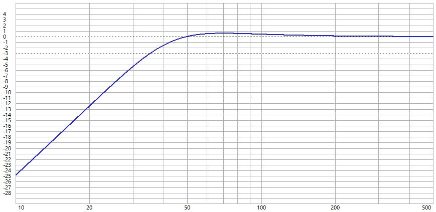

J'ai donc utilisé les mesures T&S des 415C pour voir un peu comment ils se comporteraient en clos de 360 litres tout compris (HP, renforts, ...).
Les courbes obtenues sous WinISD sont relativement propres et rassurantes, même si un volume plus important serait bénéfique, mais il faut bien faire des compromis ...
Réponse en fréquence :
reponse en frequence.jpg (59.07 Kio) Vu 16584 fois

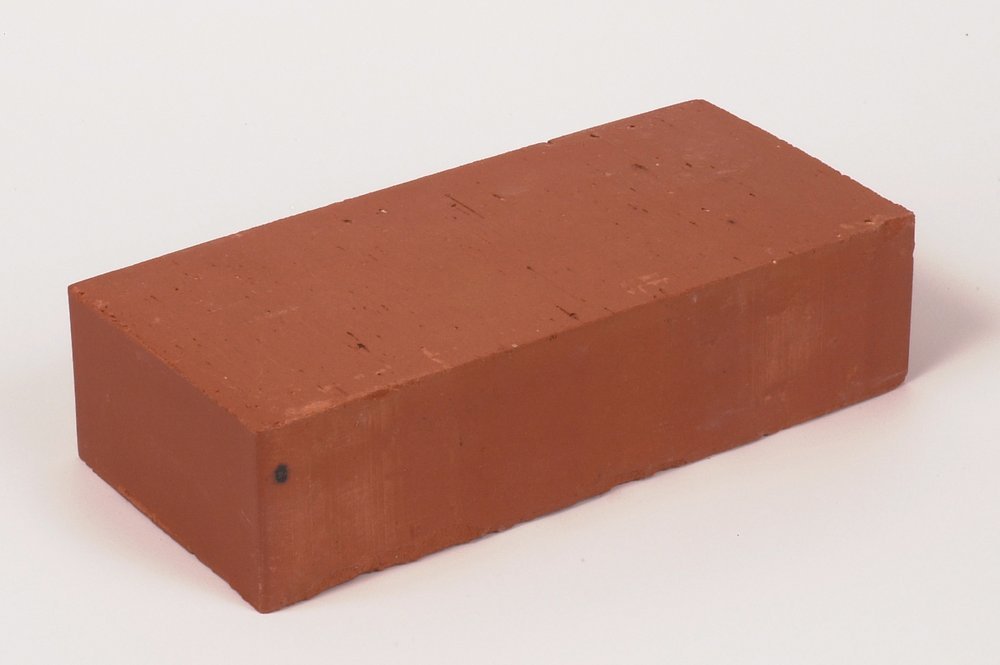

Et bien vouala ! 360 litrons en clos... un petit caisson de rien du tout, quoi... ;)
J'envisage donc une charge close de 1272 x 698 x 550 (400 L vide), les côtes prenant aussi (mais pas que) en compte la contrainte due à l’optimisation de la découpe de chaque panneau :
Si tu peux éviter à ton caisson d'avoir des parois parallèles, ça n'en sera que archi mieux. Le parallélisme, c'est bon pour les roues, les yeux, mais pas pour les enceintes. Les ondes stationnaires adorent par définition le parallélisme.
Voici un personnage qui a du construire un excellent caisson de grave...
Un caisson de si grand volume devra impérativement être rigide de chez psycho. Médium, ou autres contreplaqués devront être renforcés de nombreux tasseaux, sinon c'est le son de Diogène (Diogène n'aimait pas le grave, et adorait les toniques dans le bas-médium) assuré.
A moins que... à moins que tu utilises un matériau noble, vrai, efficace, génial, rigide, dense, et acoustiquement neutre, c'est à dire ceci : Et qui renverra n'importe quel caisson en bois à ses chères études...

Pas mal comme début sur les courbes théoriques , le 35 Hz à -3 db c'est pas mal du tout, le rendu des basses en situation réel peut être encore plus impressionnant.

Jean François m'a devancé pour le caisson en brique.
Du coup je vais proposer autre chose, dites moi si c'est une connerie.
Un caisson en contre-plaqué, ou médium et enduit de plâtre ou staff, ça ne ferai pas l'affaire ?
Edouard

Je vais vous faire part de mes petites expériences, concernant les caissons de grave.
Voici les quelques essais que j'ai pu effectuer concernant des volumes supérieurs à 150 litres :
-agglo classique 25mm = beurk
-médium 25mm = bof, mieux si blaxon interne + nombreux tasseaux.
-sandwich médium 16mm + liège 5mm + contre plaqué 16mm = bon ! Essai sur onken 360L + 416
-Plâtre = bon si sphérique type elipson, chiatatesque à faire... essais sur PR38 ET PR33 DADAX
-médium 16mm+ sable sec tassé 5mm + medium 16mm = très bon ! (Sur un 340 ACTLB, un sacré hp !)
-Brique toulousaine (j'y tiens) dite aussi foraine = in-sur-pas-sable.
Et le pire, c'est qu'il a fallu que ça soit un rosb. un anglais qui le démontre... :roll: Il ne s'appelait pas Brique, mais Briggs. C'est peut-être pour ça ? :D

Que ca marche bien, je n'en doute pas. Mais si tu avais pu faire la comparaison avec une caisse sablée, tu dirais que la sablée est incontestablement mieux.
De même, le caisson Onken 360 l en nantex, ca marche bien. Mais quand tu as écouté un altec dans de la brique, l'envie de revenir au bois te passe très rapidement.
Ton idée de sable est bonne. Si tu pouvais au passage faire la même chose sur la face arrière quitte à perdre quelques litres, ça sera encore mieux !
