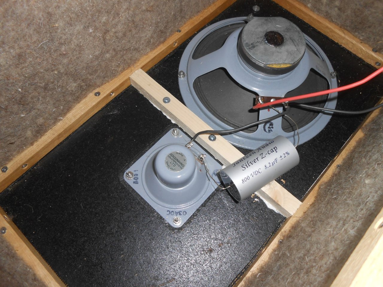

Un renfort simple et efficace, à insérer entre le boomer et le tweeter.
A toi de décider de l'épaisseur en fonction de la place.

:yes!: Oui ce serait un bon compromis
C'est décidé, une optimisation est nécessaire. Je vais rester dans la conception initiale, optimiser sans dénaturer. Tu m’as mis sur la voie… :jap:
Après réflexion, il y a une faiblesse sur la face avant ou sont fixés les HP et la face arrière. Les panneaux ne sont pas renforcés Ils sont uniquement vissés.
La caisse est par contre rigidifié par des tasseaux vissés et collés. Deux tasseaux en bois dur ajustés et vissés/collés sur ces panneaux en face intérieure, cela devrait grandement améliorer la rigidité.

Si tu mets des tasseaux, visse seulement au départ car si pas assez efficace pas facile de décoller sans abimer la boiserie d'origine
Ou tu mets des tasseaux entre les deux faces ou le renfort que je t'ai proposé.
Ou encore plus simple, doubler les deux faces avec du 10mm, pas plus pour ne pas trop perdre en volume.

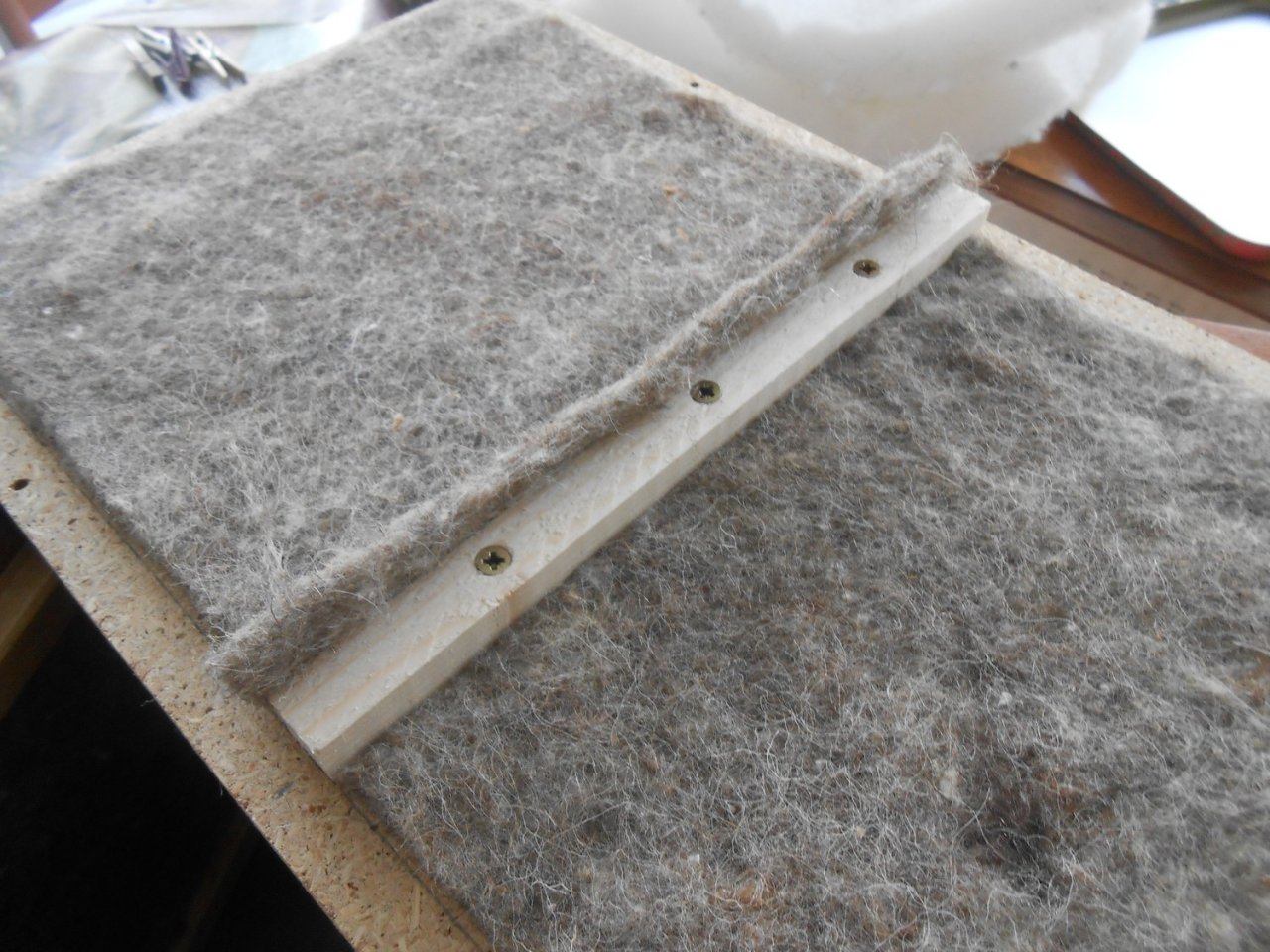

Merci pas de souci, car le montage ne remettra pas en cause le démontage et n'est pas visible... Vissé/collé est un assemblage très très efficace pour rigidifier. En agencement c'est un type d'assemblage qui a fait ses preuves et qui est toujours très utilisé, quand un on veut du très solide... Dans le nautisme, pour le mobilier/agencement des voiliers de loisirs, c'est toujours utilisé, on comprend pourquoi.
Avec les photos c'est plus clair. J'ai percé les tasseaux avant, pour éviter l'éclatement.
Je reste dans l'esprit de la conception 'Dynatron". Tout reste démontable s’il y a besoin de changer le tissu par exemple.
Pas évident à volume normal d'entendre une différence. Je ferai un petit CR demain. Ce soir j'écoute Open Jazz sur France Musique. Toujours une belle clarté et une belle précision sur les voix, des aigues qui s'améliore toujours. Le tuner veut bien fonctionner et la réception de France Musique est belle et bonne, il n'a pas dit son dernier mot après 50 années!
Cela m'épate quand même que ce soit si qualitatif après un demi-siècle. Bravo aux Anglais! :jap:
Raidisseur vissé-collé sur la face avant.JPG (330.31 Kio) Vu 18378 fois
Raidisseur vissé-collé sur la face arrière.JPG (285.92 Kio) Vu 18378 fois

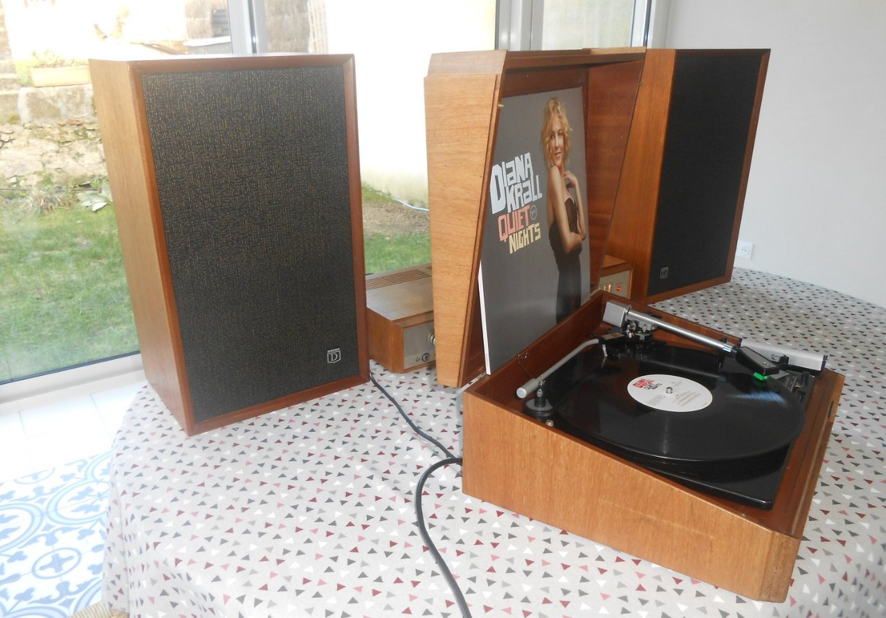

C'est la fin d'une remise en route et optimisation pour du son Anglais de 1969, d'une grande qualité tant Esthétique que Musicale.
Il va y avoir des heureux... :love:
Design et Musique.JPG (268.52 Kio) Vu 18359 fois
La grande Classe en 1969.JPG (248.01 Kio) Vu 18359 fois

Voici le petit CR suite aux améliorations de la caisse pour limiter les résonnance ou vibration a fort volume. C'est évident cela marche et même très bien. En poussant les basses elles sont devenues beaucoup plus propre, sur le Vinyle de Clara Luciani ou il y a du grave c'est flagrant.
Je confirme aussi que les enceintes et large bande Goodmans qui anime celle-ci privilégie bien les voix. Sur le titre "La grenade" ou les paroles ne sont pas toujours très intelligible, (pour moi un enregistrement perfectible). Cela devient très audible et agréable.
Les aigues sont très doux et précis mais ne montent pas très haut. Le grave est maintenant propre et permet de mettre en valeur le reste du spectre sonore.
