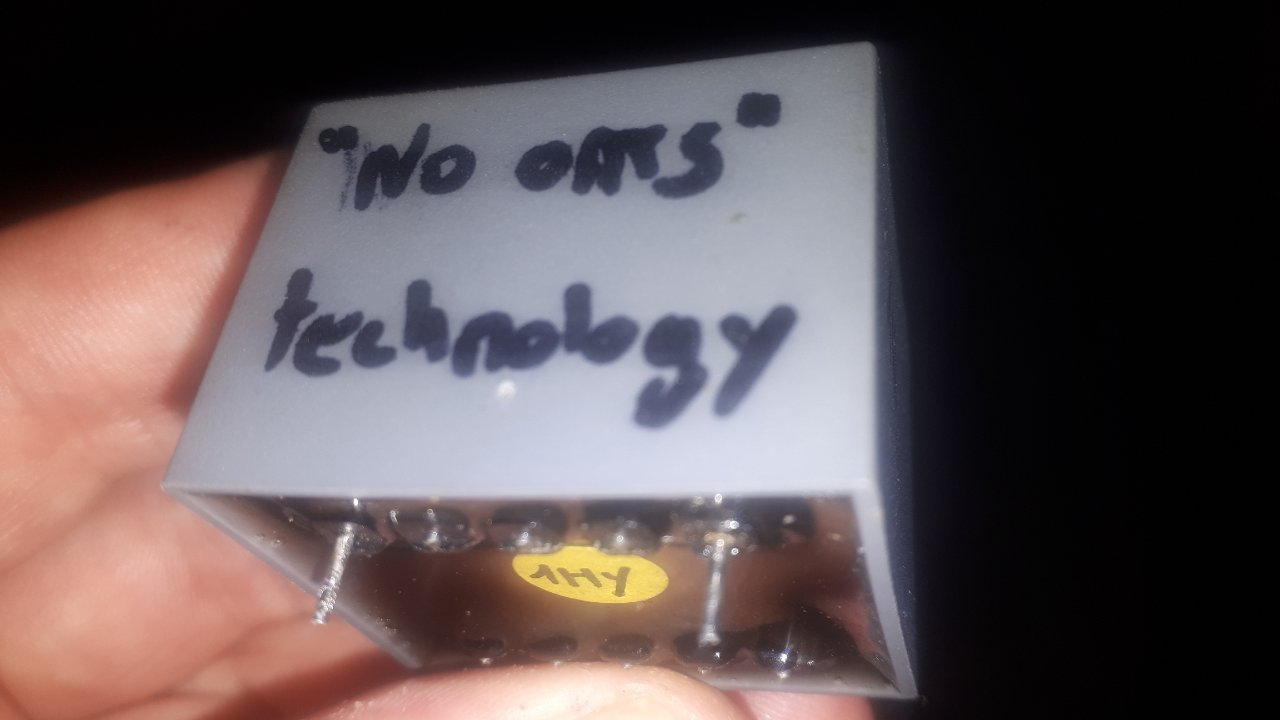

Pour cela, j'ai bobiné et poté des selfs de 1H, résistance série 150 ohm, qui permettront les bonnes fréquences de coupure, c'est à dire les mêmes qu'avec le filtre passif.
Comme je commence à connaitre le larron, et que je savais que tôt ou tard il passerait à l'actif, j'ai eu largement le temps de les faire. :D
Baptisé "No Oats Technology". Ça va épater les voisins !
Reste à savoir si l'écoute sera convaincante. Si ce n'est pas le cas, on aura le temps de faire un filtre actif, toujours adapté aux Valencia... soit en utilisant l'alim du Pas One de Pas d'avoine, soit dans un autre boitier.

Ah la classe, je vais finir par déposer la marque !!! :)
Merci beaucoup Jean-François !!! :jap:
