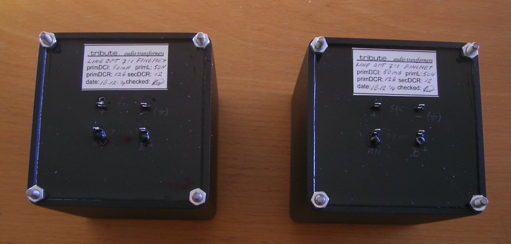

Je pense que le résultat est, certes, le fruit d'un schéma, mais aussi celui d'un bon transfo de sortie . Cet appareil est mon 3eme préampli wot , et j ai eu l'opportunité d'acquérir les transfos TRIBUTE de Sébastien pour ce faire . Ce sont vraiment d'excellents transfos et le résultat est à la hauteur . Après, peut on faire mieux ? Oui certainement, et je n aurai pas la vanité de dire que c'est le meilleur du monde bien sur . Je vais essayer la polarisation par les leds , et on verra . Au prix des composants, "ça ne mange pas de pain" comme on dit .

Tu peux mettre tous les transfos de sortie de la création, tu n'auras jamais de grave, du moins en comparaison avec ce que l'on peut avoir en se passant de transfo de sortie.mais aussi celui d'un bon transfo de sortie .
Autre chose... avant d'injecter 40mA dans le transfo TRIBUTE de chezpaqui, regarde si le primaire peut les accepter... pour ne pas avoir de surprise.

Pas de soucis le transfo est fait sur mesure
