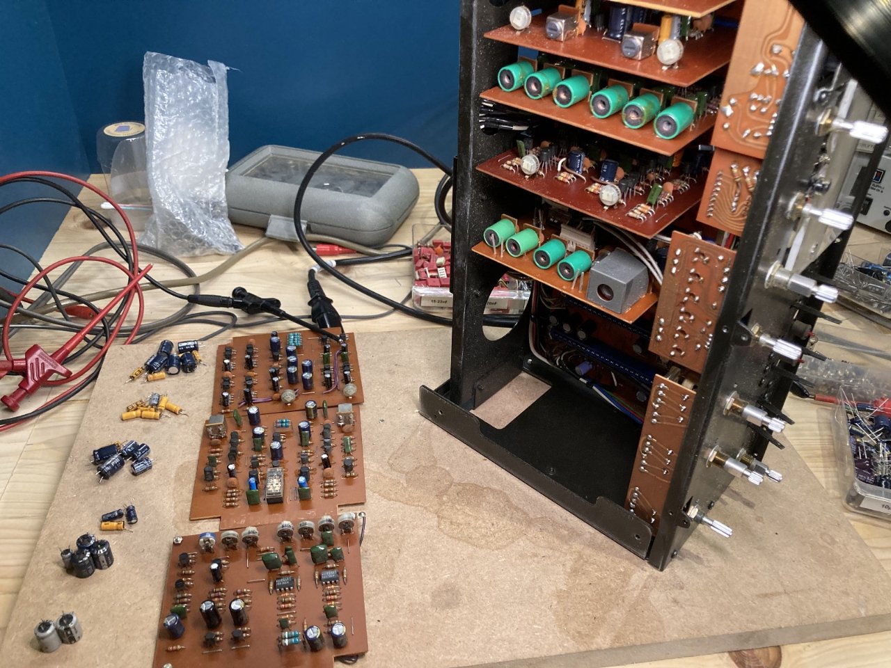

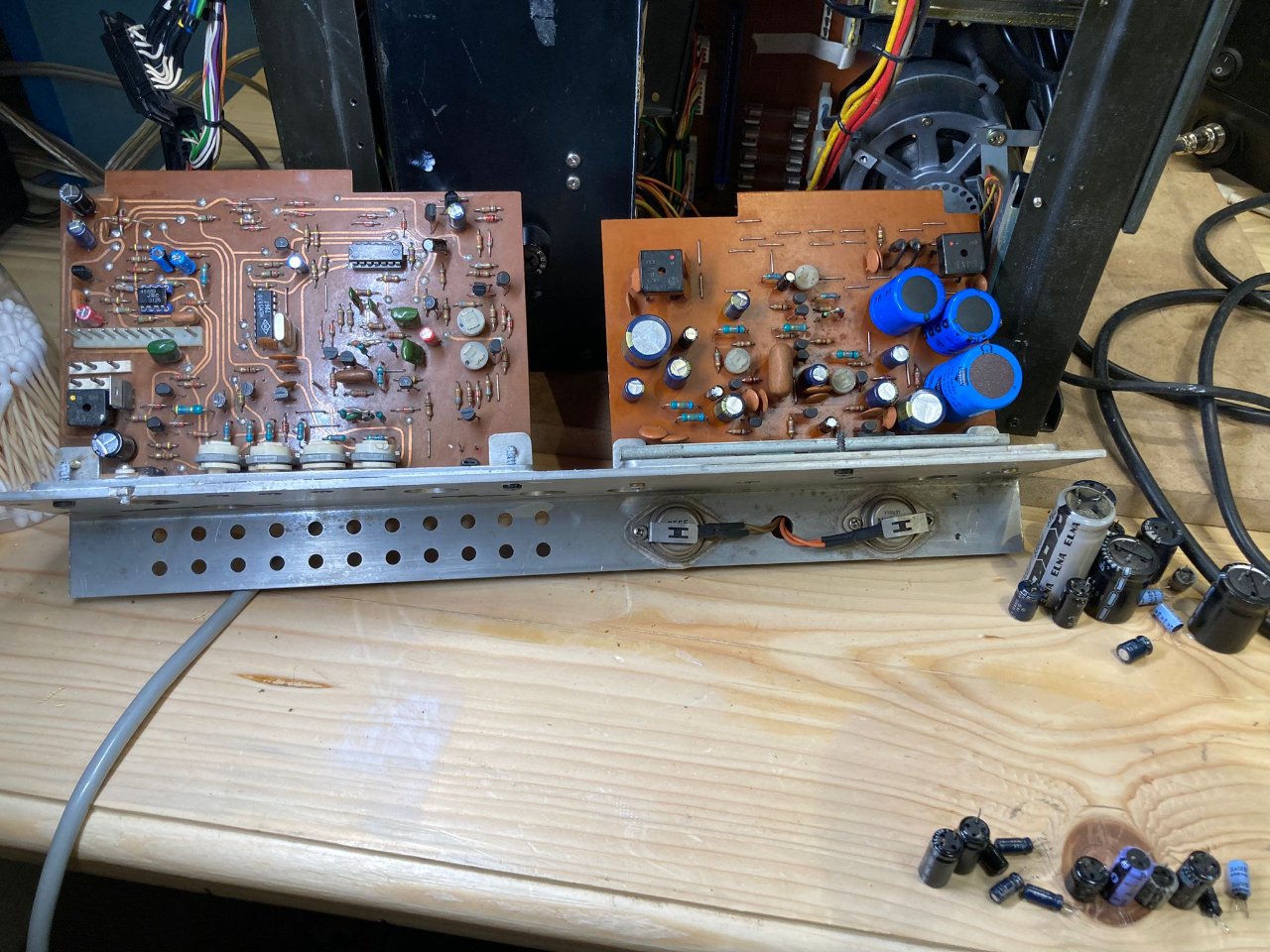

Après quelques mois de retard, finalement la révision du côté ampli a commencé. Plus de 50% des capacitors sont hors spécification et doivent être remplacés avec des condensateurs de Vishay ou Panasonic. En annexe les photos de la bête!

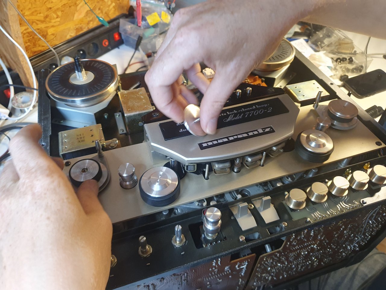

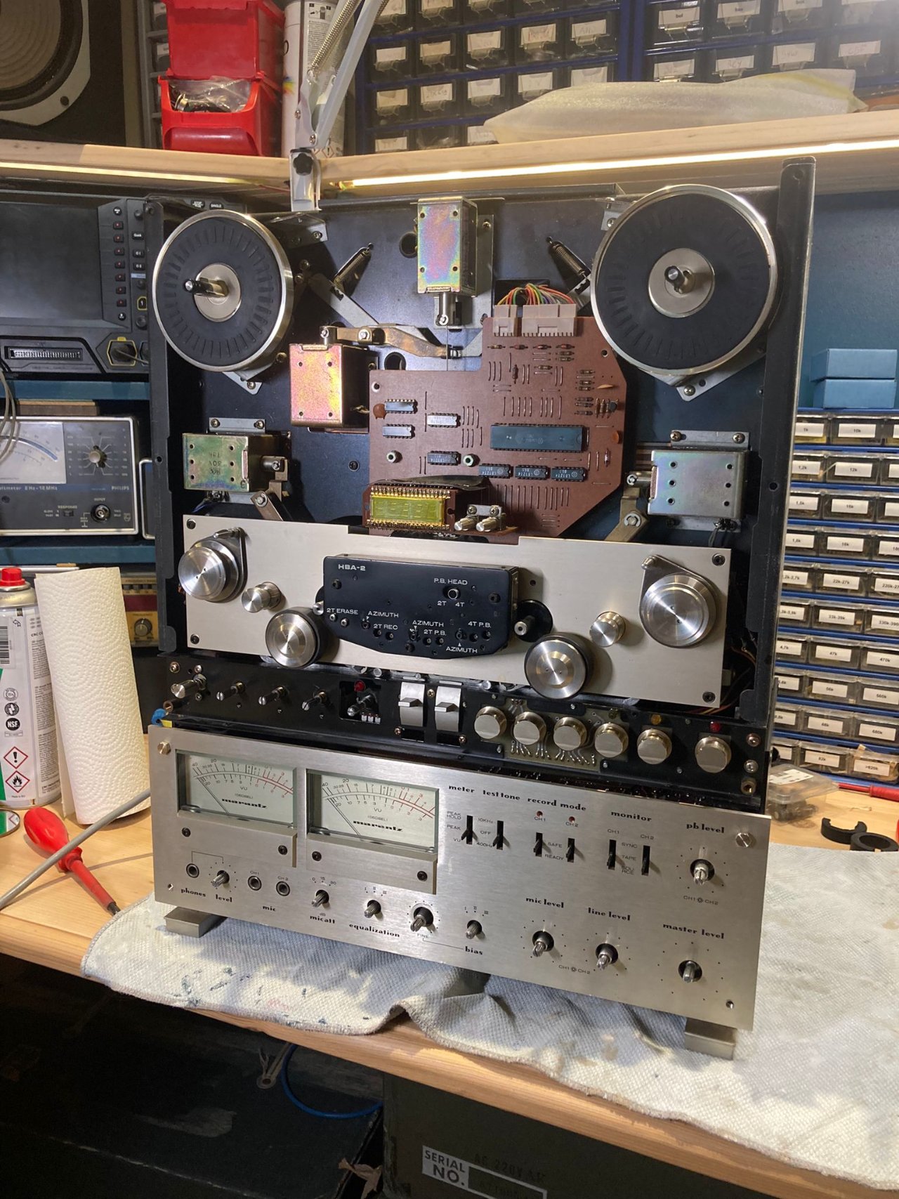

Enfin la révision mécanique a pu commencer. chaque pièce mobile a été démontée, dégraissée, lubrifiée et regraissée. les rouleaux pinceurs ont été remplacés par des caoutchoucs venus d'Italie.
L'appareil a été remonté et un test a suivi. En raison d'une petite erreur sur l'une des cartes, l'appareil n'a pas fonctionné. Après quelques heures, l'erreur a été détectée et l'appareil a parfaitement fonctionné. le problème de vitesse a été résolu, ce qui s'est avéré être des condensateurs périmés.
Il reste maintenant à résoudre le petit problème de l'écran LED et la révision est terminée.

Enfin, des nouvelles après une longue attente. Une fois le mécanisme tape transport entièrement revisé, nous avons pu commencer à travailler sur les circuits imprimés du préamplificateur. Tous les condensateurs ont été mesurés et remplacés par des modèles Panasonic ou Vishay.

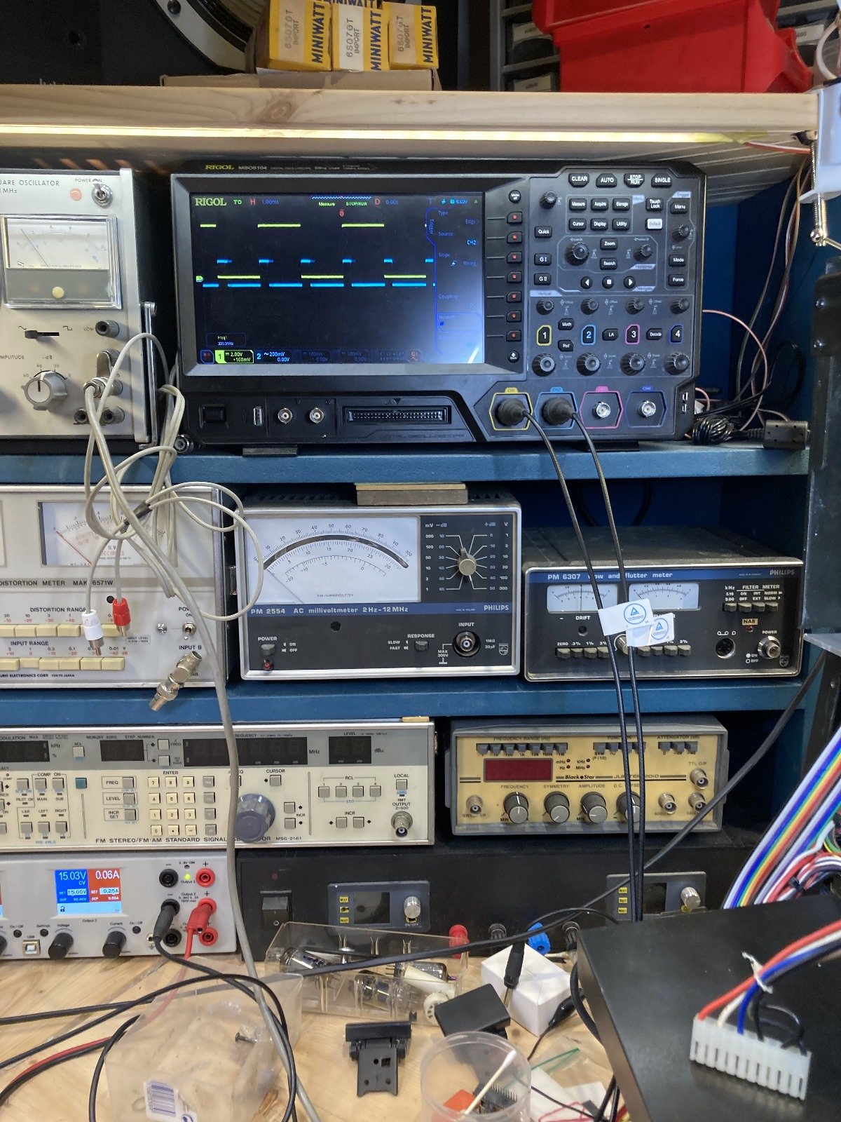

Cependant, mon technicien a rencontré un problème majeur avec la vitesse de l'appareil et la PLL (boucle à verrouillage de phase), une carte électronique interne speciale. Cette carte présentait déjà des traces d'intervention en usine, et même après cela, le magneto continuait de dysfonctionner. J'ai appris par les anciens propriétaires qu'ils avaient tenté de réparer cette pièce mais jamais trouvé la pièce.
Le problème venait d'un IC qui contrôle les moteurs et le cristal de quartz de la PLL. Ce IC, une OKI MSM5810, était instable. L'oscilloscope a révélé que le signal émis par l' IC était trop faible, empêchant le verrouillage du PPL et provoquant divers problèmes de vitesse.
L' IC n'est plus fabriquée et il n'existe aucun remplacement. C'est ainsi qu'a commencé la longue recherche d'un composant de remplacement. On trouve ce IC dans trois appareils, tous des platines vinyles avec fonction PLL : Fisher MT6250, les Sansui SR636, SR737 et 838, et la Hitachi HT525. Tous des appareils haut de gamme du début des années 1980. Finalement, j'ai trouvé une platine Fisher en piteux état sur Leboncoin. À 250 €, c'était un vrai pari !
Je cherche donc toujours un IC neuve ou d'occasion pour une solution définitive. Après avoir dessoudé l' IC je l'ai installée dans la 7700. Problème de vitesse résolu.
La recherche a duré des mois car nous n'avions aucun schéma et le circuit imprimé a dû être dessiné entièrement à la main. Une tâche difficile.

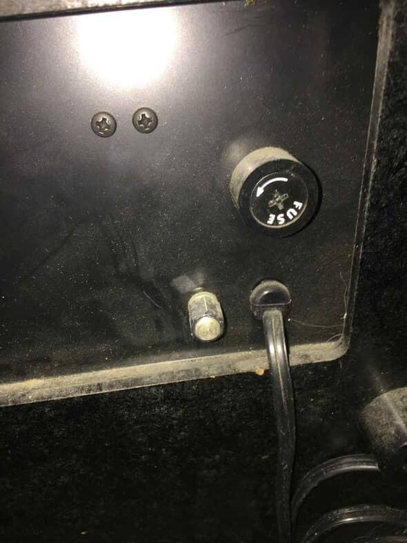

Entre-temps, j'ai une nouvelle encore plus intéressante.
Un troisième exemplaire a refait surface. Celui-ci était en vente cet été dans le Michigan, aux États-Unis. Un follower et ami (qui veut rester anonyme) m'a contacté via ma page Instagram @marantzhistory.
Il m'a posé pas mal de questions sur mon appareil et sur le processus de remise à neuf. Je n'y ai pas pensé plus jusqu'à ce qu'il me dise d'être en contact avec un ancien employé de Marantz via un groupe Facebook et que ce dernier souhaitait vendre l'appareil.
Un accord a été conclu durant l'été, et il a accepté de venir chercher l'appareil. Ce qu'il a fait.
L'appareil est en bon état et s'allume. le display LED fonctionne et les vu-mètres s'illuminent. Cependant, il nécessite une restauration. Les panneaux latéraux en bois, un bouton et un boulon Marantz sont manquants. Il n'y avait ni télécommande ni adaptateur NAB.
Voici quelques photos...
