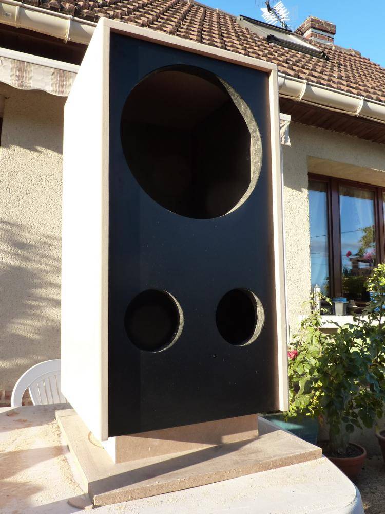

dadatimi a écrit :Tu as mis de l' agglo ....
mais c' est quoi comme bois sur les couches supérieurs avant et arriéré ?
Ça prend de la gueule sur la dernière photo
C'est du médium de 22...Comme je ne ferais pas de placage, ça permet d'obtenir une finition sympa à moindre frais (voir mon sub et mes précédentes enceintes).

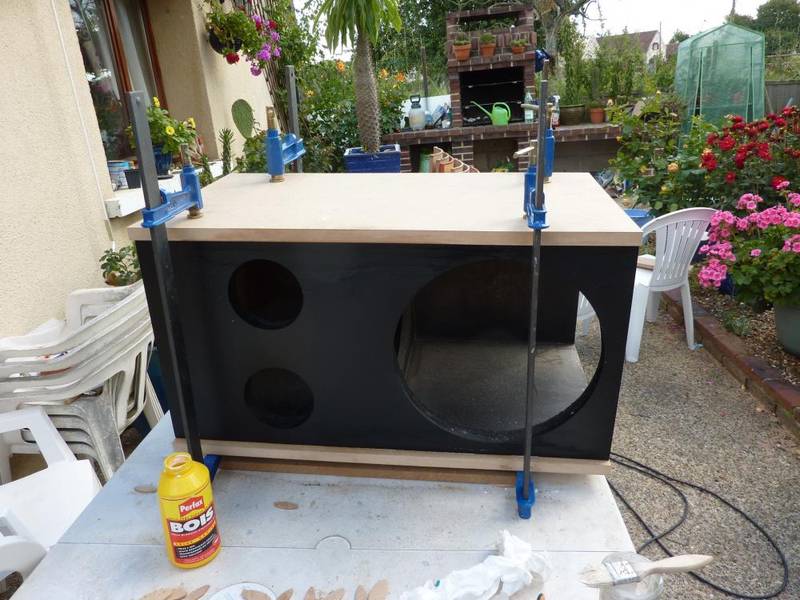

Oh!!Oh!!il a oublié de mettre des cales martyres sous les pattes des serre joints!
il risque de marquer le medium!et à la finition ,obligation de reprendre avec un enduit!! :cpasmoi!: :cpasmoi!: :cpasmoi!: ;) ;) ;) :cool:

Une autre série sur le petit pied,elles sont finies pour ce qui est de la menuiserie hormis le montage du bornier...
Il me reste la finition,le collage du bitume à l'intérieur et après ......Quand j'aurais les suspensions et tout et tout...................Je vous en dirais plus :mdr2:
PS: Il a fallut que je place le HP et les évents ,histoire de voir à quoi ça ressemblerais...Pas pu m'empêcher :mdr2: :mdr2:
