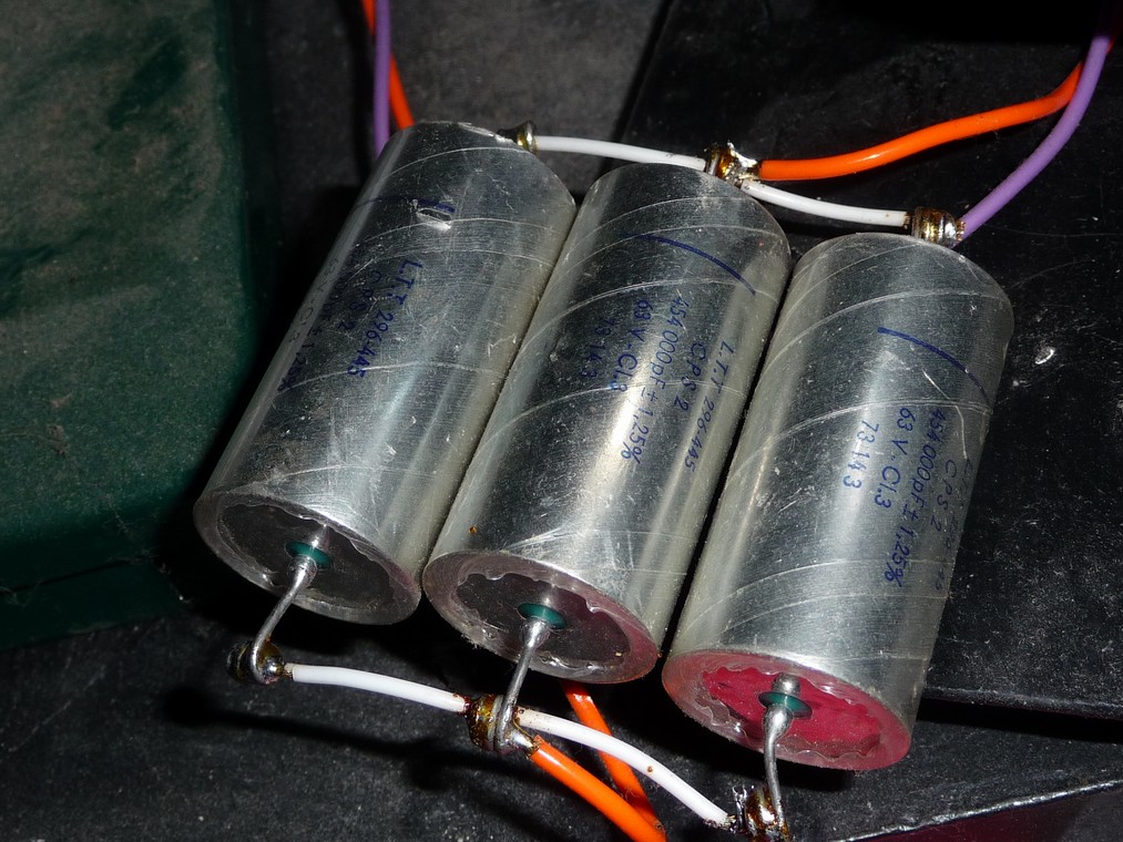

:yes!: j'ai fait 1,5uF /63V en 3x 454nF polystyrène LTT avec à peu près le même volume :
P1130153 (Copier).JPG (227.33 Kio) Vu 5474 fois
Il semble d'ailleurs que la géométrie optimale serait un assemblage de capas courtes mais d'un gros diamètre , avec des fils de longueur identiques ...je vais modifier cet assemblage ainsi ...
