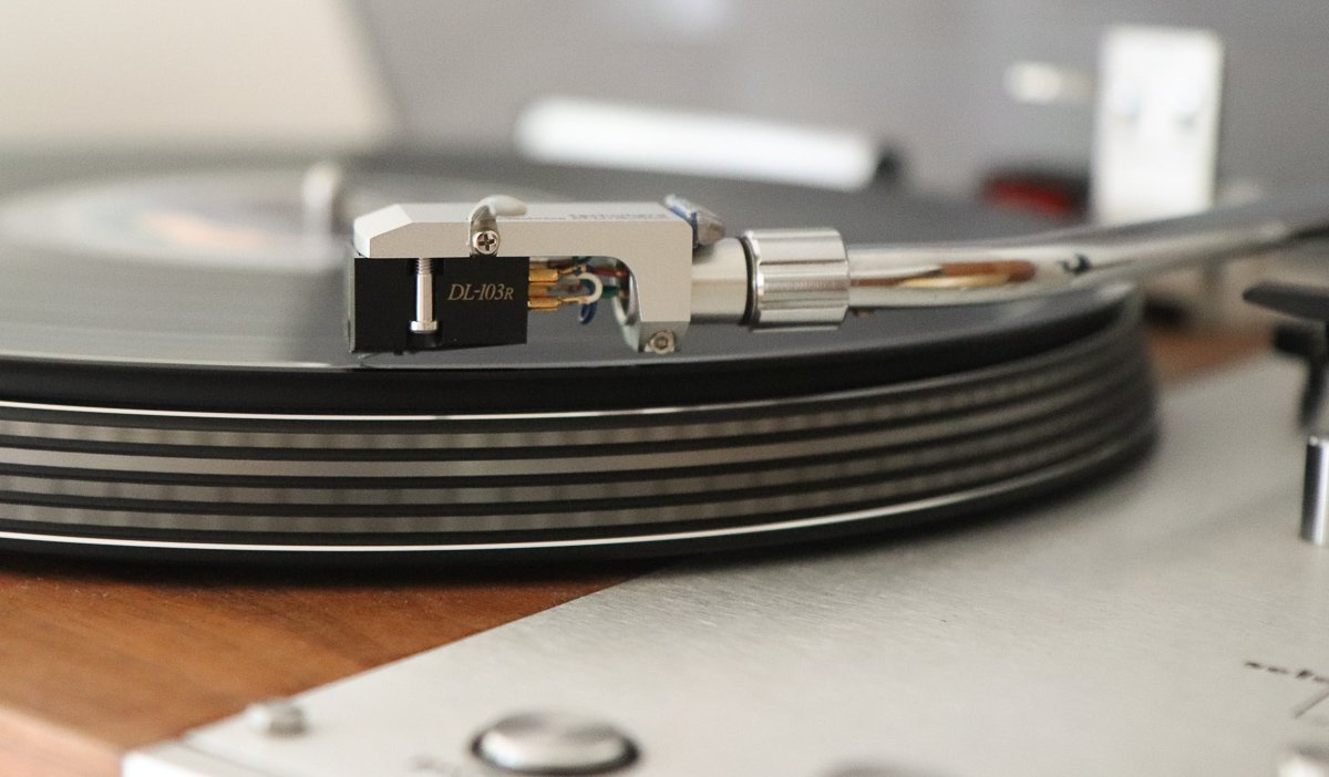

Denon DL-103R
Bonsoir
Nouvelle arrivée chez moi il y a quelques jours avec un porte cellule AudioTechnica : Ceux qui fréquente VAH sauront vite qui me l'a fournie.
Rapidement installée, avec un lest supplémentaire sur le porte cellule comme on peut le voir : J'ai limé ce lest afin que la masse de l'ensemble cellule+porte-cellule+visserie+lest soit égale à celle de mon autre porte cellule Marantz équipé d'une DL-103 "classique", et lui aussi lesté pour être le plus compatible possible avec cette cellule à compliance basse. Ceci me permet de changer de cellule sans rerégler le contre-poids du bras de lecture.
Je vais essayer de les distinguer l'une de l'autre, de les comparer... malgré mes oreilles bridées à 16kHz. Je me ferai aider de mes enfants au besoin
... Eux ont encore une bonne oreille.
Quelques autres photos pour le plaisir : Charly

Hello,
Pour moi la limite est à 11kHz ..... et pourtant la DL 103 m'a enchanté dès les premières notes de musique.
Je trouve que c'est très classieux le porte cellule quasiment de la même largeur que la DL-103, ça donne un coté design issu du BAUHAUS !
Mais tu n'as pas de réglage de positionnement possible, dirait-on ?
