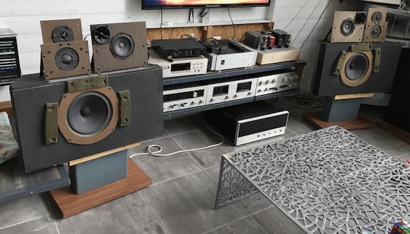

Même si ce matin, le cœur n'y est pas vraiment, je continue à présenter l'évolution de mes DQ10.
Après les nouveaux pieds, je me suis attaqué à la symetrisation des HPs et à la restauration des boiseries.
Il ne me reste plus qu'à changer les tissus.
À l'écoute, difficile de quantifier l'apport de la symetrisation. (Autant l'apport des nouveaux pieds était flagrant, autant celui de la symetrisation est plus subtil).

Elles sont quand même plus jolies avec leurs caches. :whistle:

Petitloup54 a écrit :Même si ce matin, le cœur n'y est pas vraiment, je continue à présenter l'évolution de mes DQ10.
Je crois que tu as inversé droite et gauche, il faut que les tweeters soient au centre.

Oui, en effet, il faut que j'inverse les enceintes (en fait, elles étaient en place et j'ai fait la modif sur la droite ;-) )
Heureusement qu'il y a les caches car c'est vrai que sans, ce n'est pas très WAF!
