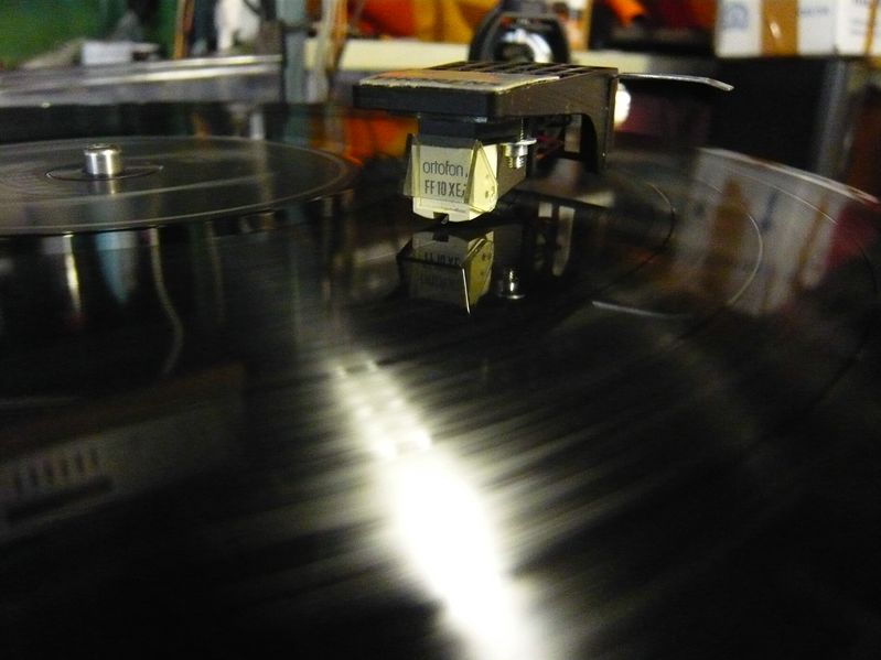

:salut: Je relance la 160......
Juste une astuce ,valable pour le TP60 du TP16 1er version.
Pour le rendre universel,surtout pour les cellules type 2M Ortofon (red,blue etc.....)
P1250306 [800x600].JPG (78.87 Kio) Vu 2998 fois
P1250327 [800x600].JPG (84.21 Kio) Vu 2998 fois
P1250316 [800x600].JPG (76.3 Kio) Vu 2998 fois
Bon ce n'est une antique FF10 mais ça roule :yes!:
Et pour régler les suspètes sous la jupe.... :whistle:

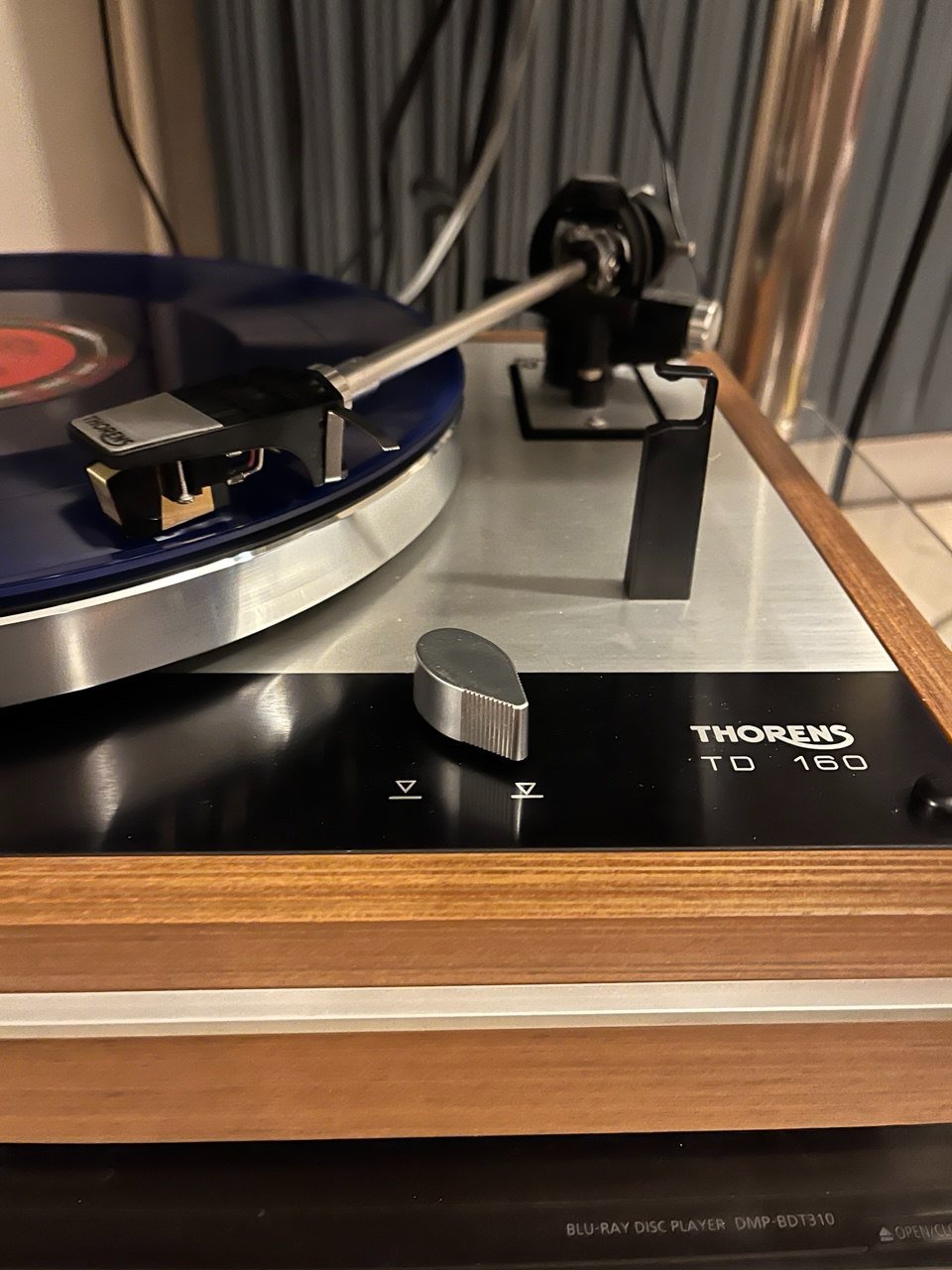

Ma petite contribution avec l'arrivée à la maison d'une TD160 de 1972 apparemment.
Plutôt en bon état, j'ai montée une cellule Sumiko Black Pearl et réglé le bras avec l'excellent mode d'emploi de fredo dans les didacticiels.
Un nettoyage rapide du plateau pour qu'il brille un peu plus et polish du couvercle pour le rendre plus présentable.
Malheureusement pour ce dernier les charnières sont cassées. Je vais essayer de réparer ça.
Mais elle sonne très bien sur mon petit Marantz 2015.
