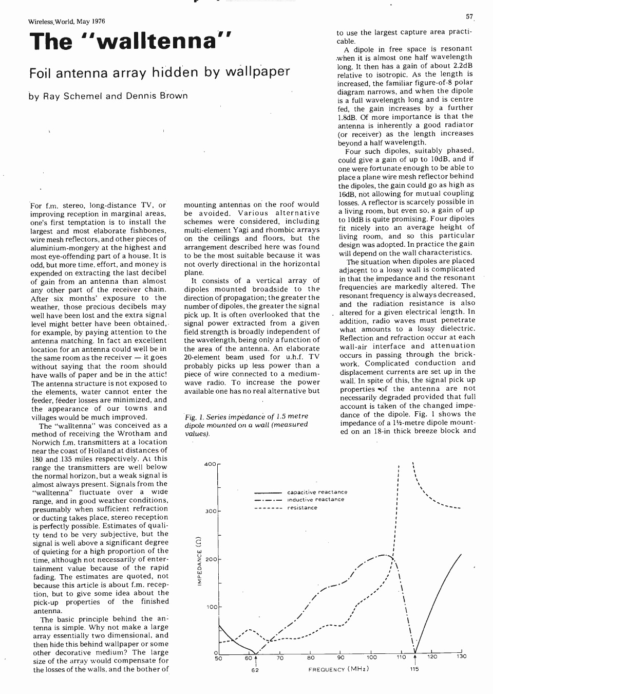

Re: Quelle est votre antenne FM et quelle qualité avez vous?
Pour aider... tout en papier alu ou scotch cuivre (l'épaisseur de peau à 100MHz devant être de l'ordre de 7µm)
http://www.avsforum.com/forum/25-hdtv-t ... -leaf.html
http://www.walltenna.com/index.html
