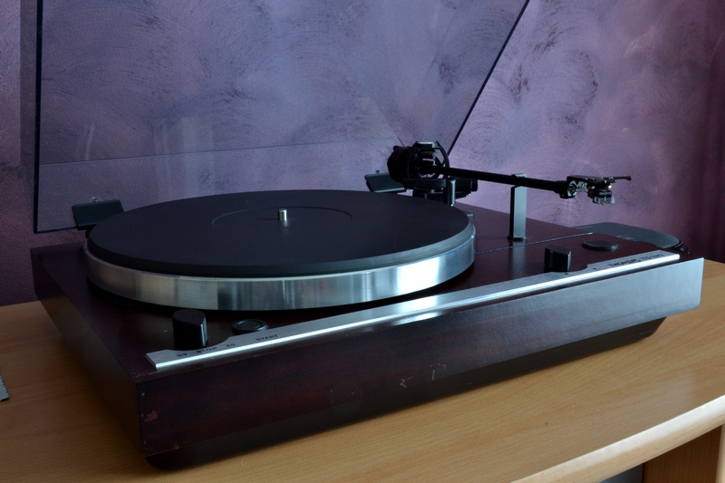

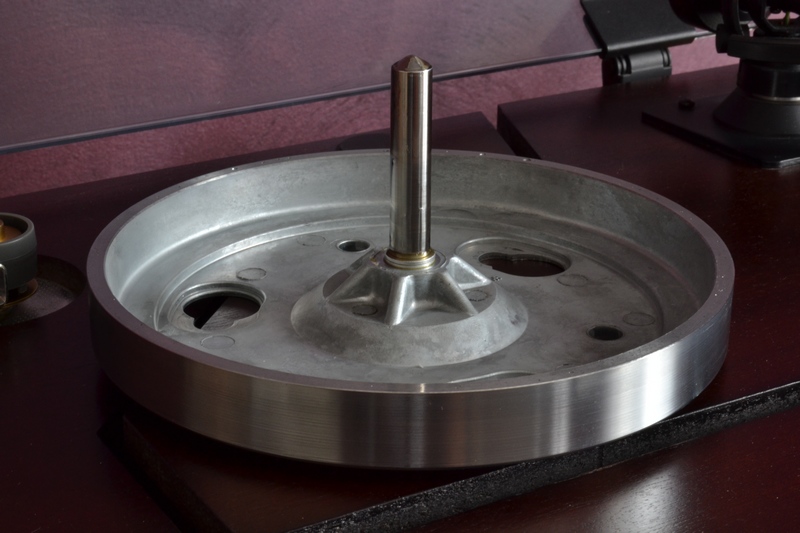

En attendant la réponse d'EMT938 sur les appuis des pivots, j'ai passé un peu de temps à rendre plus belle ma nouvelle et unique platine.
Voici quelques photos pour illustrer mes propos.
A coté de ça, j'ai repris le réglage de la force d'appui en mettant l'anti-skating à zéro comme préconisé précédemment. J'ai positionné le contre-poids afin que la pointe de lecture se situe à hauteur de la surface du disque, comme indiqué dans la notice Thorens. Le bras étant équipé d'une cellule DUAL DN251S j'ai réglé la force d'appui à 20 nN dans un premier temps et l'anti-stacking à la même valeur car c'est que je crois qu'il faut faire, en tenant compte que la lecture se fait à sec et avec une pointe ronde.
Si je me suis trompé, n'hésitez pas à me reprendre.
En écoutant quelques 33 tours j'ai finalement augmenté de 0.25g la force d'appui et l'anti-stacking d'autant. J'ai lu qu'il valait mieux que la force d'appui soit importante, plutôt que l'inverse.
Tout n'est pas encore au top coté position de la cellule. J'ai ajusté la verticalité de l'aiguille de lecture à l'oeil. Sa hauteur n'est peut-être pas la bonne, mais en fait je n'en sais fichtre rien.
Voilà.
Voilà.

maxastro:
Tu t'es bien débrouillé et tes réglages devraient bien convenir.
Ta platine est un beau modèle et qui peut être équipée d'un bras plus performant que celui d'origine, tel qu'un REGA RB251 ou, mieux me concernant, un JELCO 750D qui reste encore très abordable sous cette marque, celle d'origine donc, car sous d'autres latitudes, Ortofon par exemple, les prix s'envolent!
Tu devrais prendre du plaisir avec elle, je n'en doute pas.
