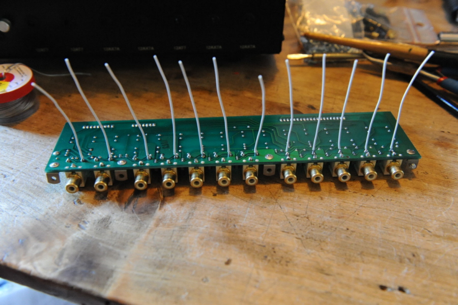

Suite photos:
Dépose du circuit imprimé du canal de droite.
Ici on comprend pourquoi la fragilité de la fixation des prises RCA peut devenir problématique à la longue.
Début du câblage du circuit du canal de gauche.
Câblage du circuit du canal de droite terminé.
Sous un autre angle
Sous un autre angle

PS: Je viens de comprendre que tu as déjà tout remonté.... il y a de toutes petites capas électrochimiques entre chaque prise sur le circuit ... les as-tu controlées ?

Commencer par faire la liste par valeurs de toutes les capas électrochimiques de cet appareil ... et augmenter d' un cran la tension d' isolement des remplacants ... car ceux d' origines sont 'limites" des valeurs de tension de fonctionnement ..
