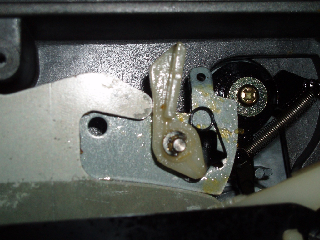

J'ai résolu le cloc-cloc-cloc.... et le démarrage dès la mise sous tension. Bien sûr c'était le même problème. Il y a une pièce dans le mécanisme de retour automatique du bras en fin de disque qui ne revenait pas bien à sa place
c'est la pièce en plastique gris. (en vrai elle est blanche). Elle doit venir pousser la pièce métallique située à sa gauche sur la photo, mais elle ne le faisait pas. Quand je la poussais avec le doigt ça mettait un terme au processus et le plateau s'arrêtait. Ce n'est pas le petit ressort en forme d'épingle à nourrice qui était en cause mais la graisse qui était devenu collante et qui empêchait la rotation de la pièce. Du coup le mécanisme ne pouvait pas aller au bout de son processus et le plateau ne s'arrêtait pas de tourner.
J'ai nettoyé la graisse et l'ai remplacé par de l'huile pour machine à coudre. ça marche nickel. Du coup elle est 100% opérationnelle et j'attends vos conseils pour une bonne cellule. Parce qu'elle me plait bien cette platoch. C'est pas une miss mais elle est bien lourde comme je les aime et conçue sans foutage de gueule de la part du constructeur.

Bien joué Miré :yes!:
C'est vrai que quand on arrive à trouver la solution au bout de longues recherches, parfois empiriques, on est fier de soi.
Ce n'était pas évident de voir que ça pouvait venir de cela.
Comme quoi, il ne faut pas se démotiver.
