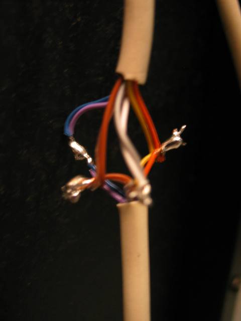

A ce propos, les prises qui reliaient le bloc medium/tweeter au caisson de grave étaient coupées (conséquence du démontage de la chaine) si bien que j'ai du connecter les fils en les soudant "en l'air" tout en veillant à bien les appairer. Je pense que j'ai bien respecté la procédure.
J'arrive à éviter le claquement en débranchant la borne Hirschmann (celle qui relie le bloc médium/aigu au caisson grave) avant la mise sous tension.
J'attends quelques minutes puis je rebranche: de ce fait, aucun bruit sur le médium gauche alors qu'auparavant la bobine avançait brutalement à la mise sous tension. C'est une solution pour protéger le H.P médium en attendant de trouver la source ou l'origine de ce claquement.
