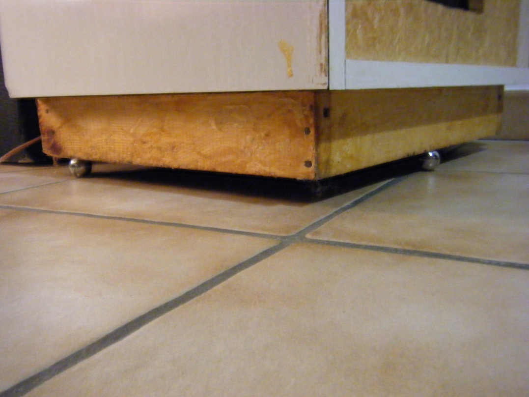

Voila, billes en places ! Je viens d'allumer l'ensemble, on va passer à l'écoute pour voir l'amélioration ( ou pas)
Petit descriptif de l'opération...
On couche délicatement (comme on peut) les enceintes sur le coté. Je rappelle qu'elle doivent tourner aux environs des 60kg pièce.
Voici le fond, on aperçoit encore des crobards fait au crayon de papier. La base est en massif.
A l'aide d'une fraise je vais faire trois "trous" qui vont coincer les billes sous la base.
Une fois fait..
Et en place..pas évident à les mettre en dessous :couik:
Re: Kit Audax 4 AD X 15
Après quelques bonne minutes d'écoute, le verdict est sans appel: j'aurais du le faire plus tôt !
Je pensais à tort que l'isolation et le poids de l'enceinte suffirait à elles mêmes pour éviter toute vibration non désirée, le découplage avec ces billes m'a prouvé le contraire.
Non seulement le grave est plus structuré, plus distinct dans ses nuances, mais du coup toute la scène y a gagné, surtout en terme de placement et de spatialisation.
Ma pièce n'est pas DU TOUT adaptée car bien trop petite pour ces grosses caisses, mais le résultat y est pourtant très sympa. Je n'ose imaginer le jour où j'aurais le courage de les essayer dans le salon :miam:

T'as raison elle aurait besoin d'un affutage! J'avais plus beaucoup de batterie non plus, j'ai fait ça à petite petite vitesse.

Il m'en reste encore 4, ainsi que plusieurs plaques de marbre...

Vindiou ! y'a du coffre ! Etonnant que la partie grave soit "discrète". Je suis curieux d'entendre ce que donnent ces tweeters : s'ils ne se perturbent pas mutuellement (en meme temps audax connait "un peut" le sujet enceintes) ca doit donner des aigus non directifs.
Pour la plache de CP dans le fond, ca ne viens surement pas de l'auteur initial de ce kit. M'enfin quand meme... du CP de 10.... :dingue:
Tu songe à modifier la finition ? (si besoin j'ai ce qu'il faut :helloman: )
Il y a du grave, pas de trop, très nuancé et plutôt rapide.
Je t'avoue que pour le coup je suis un peu faignant :cpasmoi!: , et puis je les trouve pas si mal en blanc! Et le formica c'est bien vintage :mrgreen:
Si je les refait, quand je les referais, je pense que je resterai en blanc, ça casse le volume de l'enceinte déjà conséquent et c'est moins lourd à regarder. Mais je prendrai un placage un peu plus joli quand même ;)
Ah je ne pensais pas qu'on pouvait gagner autant
Je pensais pas non plus! C'est très flagrant avec ces enceintes, beaucoup moins avec d'autres.
