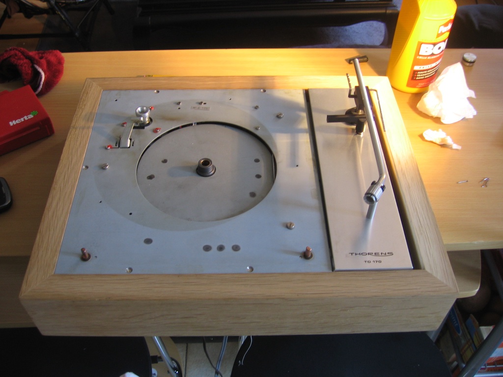

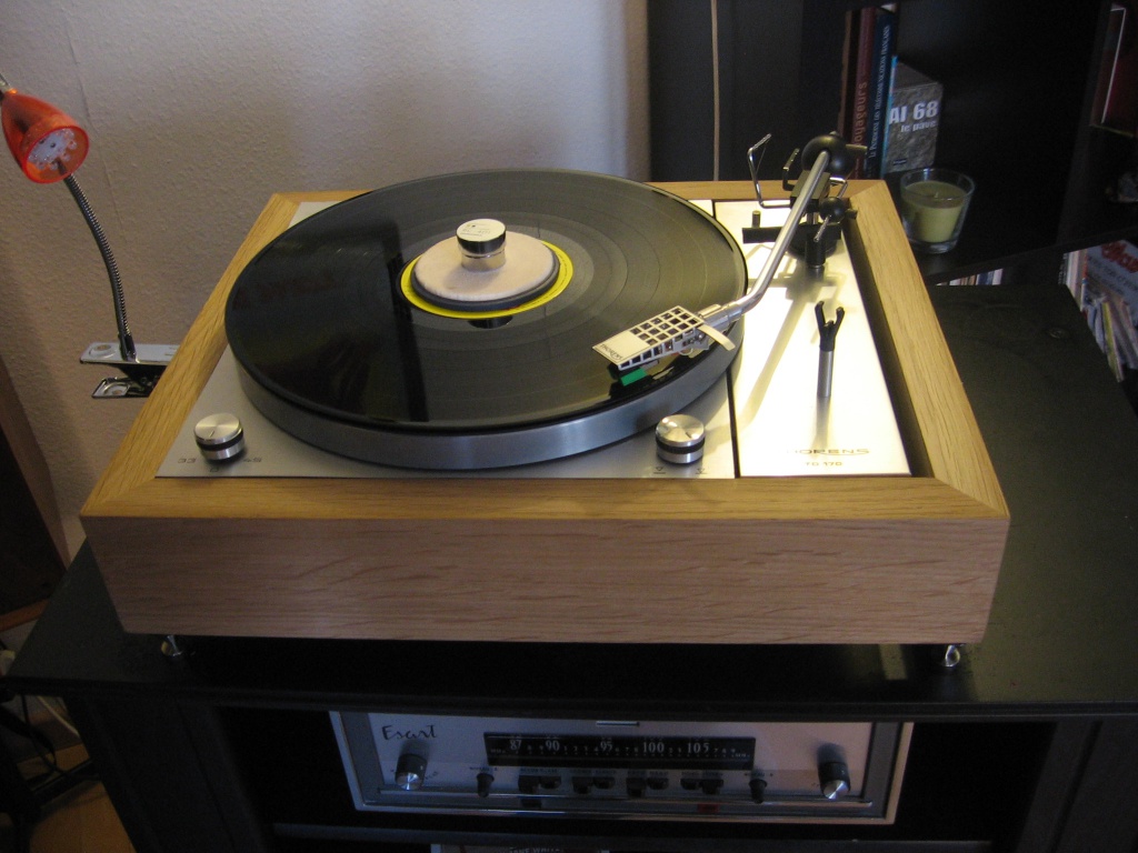

J'ai enfin trouver un socle digne de ce nom pour un prix raisonnable. N'ayant pas le matériel nécessaire pour travailler le bois de façon efficace, cette solution était idéale pour moi. Il s'agit d'un socle tout simple, j'ai rajouté les tasseaux de fixation. J'ai dû changer les câbles qui étaient très courts (intégration au combiné oblige). Et j'ai enfin pu tester cette platine en condition "réelle". Encore pas mal de choses à revoir, mais pour le moment ça marche et j'en suis content.
Sinon il me reste à faire :
- entretien : huile, courroie

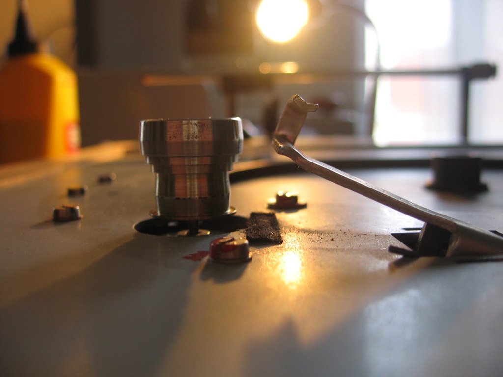

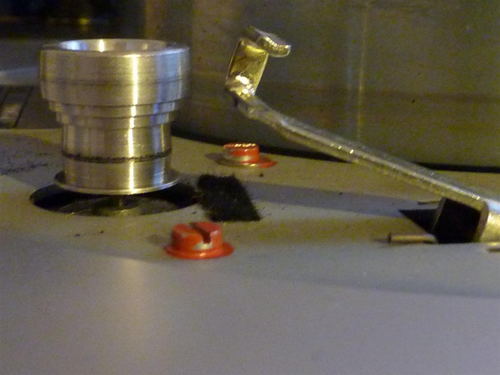

- un grave problème en 45t, la pièce qui dirige la courroie touche le plateau en se relevant.... (voir photo 2)
- un problème un peu moins grave : le système de descente et de montée du bras a l'air naze

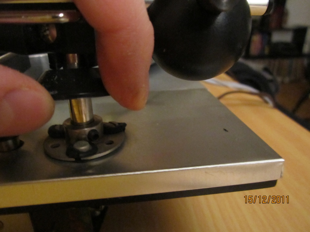

- les joins en plastique/caoutchouc au niveau du bras sont cuits (voir photo 3)
- fermer le socle par en dessous, je n'ai plus qu'à couper ma planche de médium, les cales sont déjà en place
- rigidifier le porte-cellule et fixer la SAE au lieu de l'AT95E de test.
- Finition : fixer définitivement la platine au socle et recoller la plaque d'alu; cirer le socle en chêne.
QUESTION : Pour l'entretien huile/courroie, dois-je passer par les célèbres kits Thorens? Ou bien acheter huile et courroie séparément?

Veux-tu que je fasse une photo de la came de changement de vitesse d' une TD150.?

Volontiers. Je pense que le problème vient de là.... je ne vois pas le plateau plus haut...
