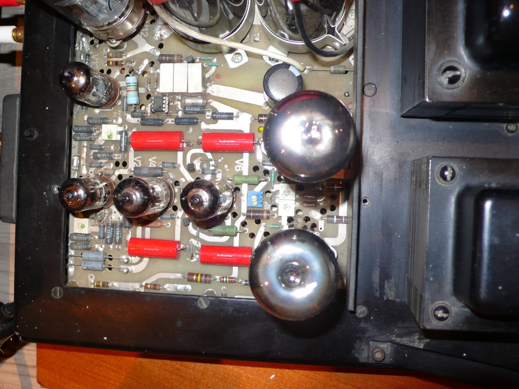

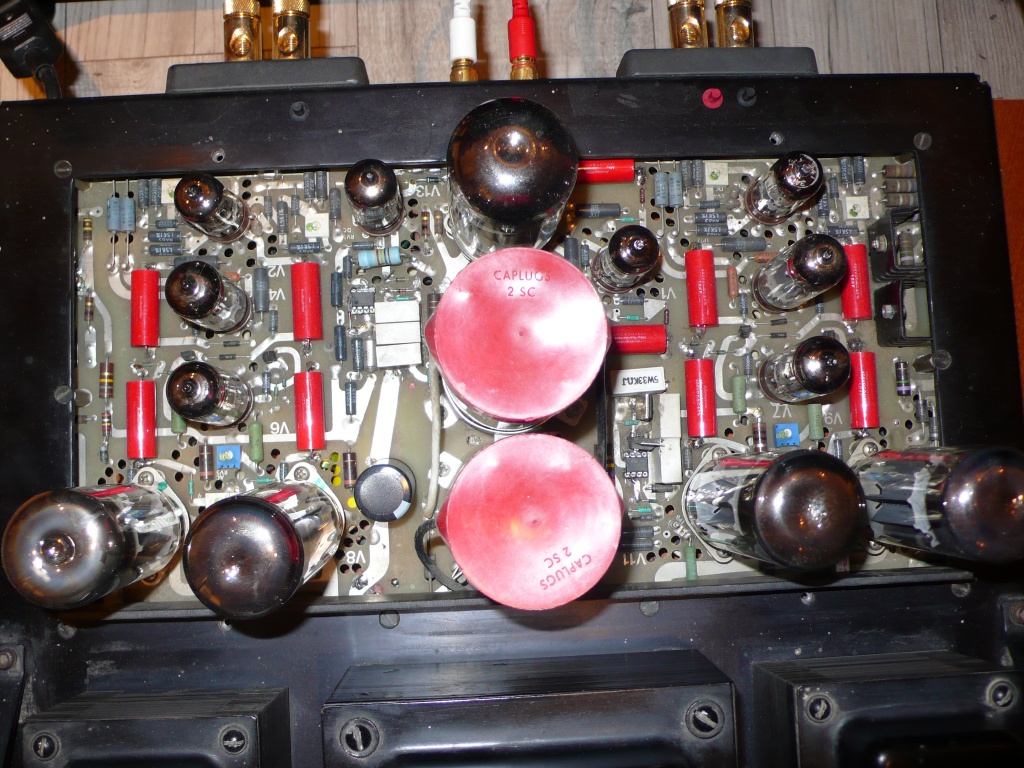

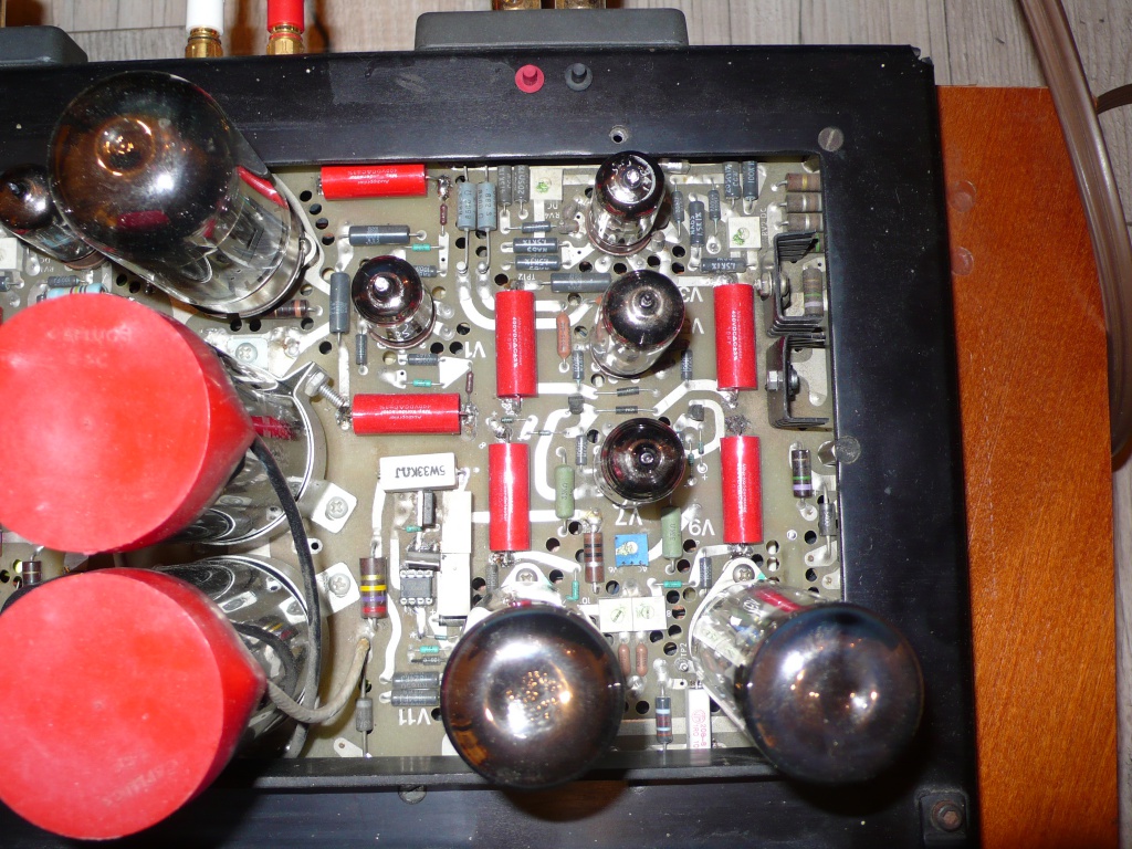

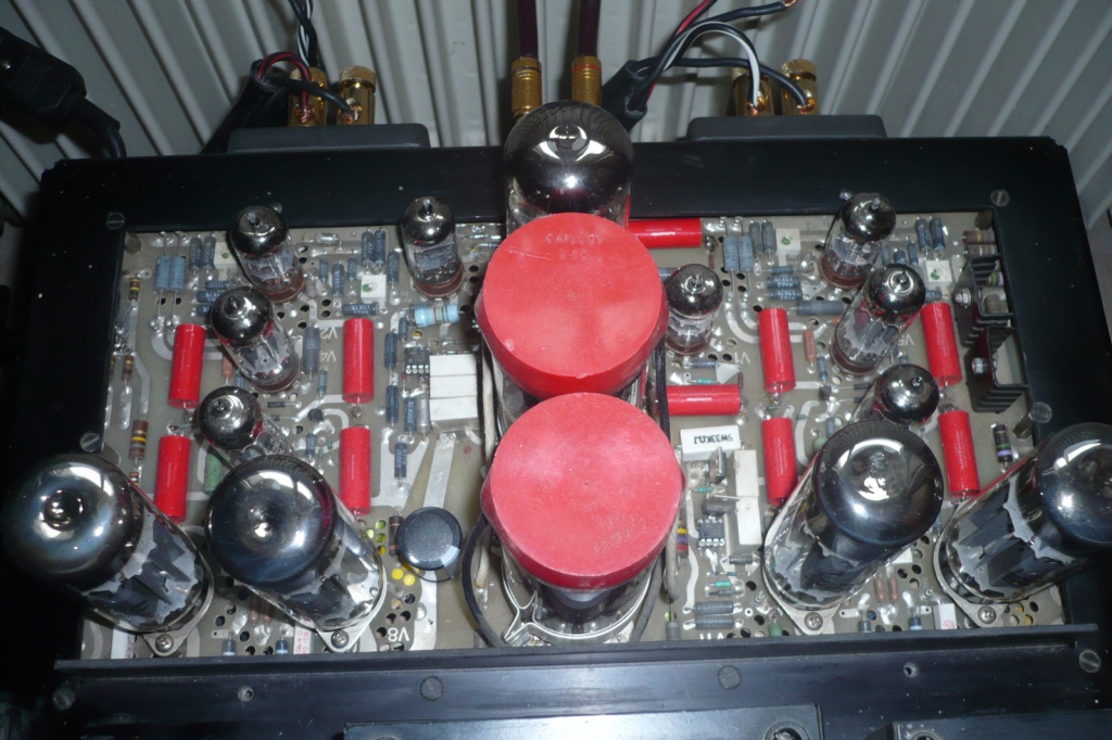

Je n'arrive pas à voir les points de tests ou les résistances de cathodes sur les photos
Cherche des résistances de 1 Ohm à proximité des 6550 (Soit c'est écrit dessus en clair, soit c'est indiqué par les couleurs : Marron, Noir, Or, le 4ème anneau n'est pas significatif pour la valeur) et prends une photo rapprochée et nette de la zone.
Les points de tests devraient se trouver tout à côté de ces résistances.
