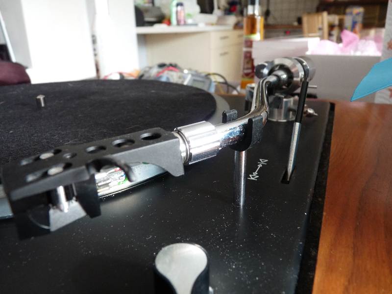

encore un peu de nettoyage de demontage, et de remontage...
de crapahutage a 4 patte pour retrouver cette pu**** de bille qui se barre tjrs
le moteur et son axe avant nettoyage:
tout est très bien fait la dessous, les suisses ils sont très fort ça se remonte facilement et se remonte tout aussi facilement!
et voila le lapin content:

Le bras est superbe...et la platine aussi :yes!:
Re: Lenco L75S
elle a dit bonjour au carad, cellule réglée a la vs y que je te pousse, les RCA crade et rouillée(donc a changer mais pas encore fait)
un peu rumble, je crois que le galet n'est pas au mieux de la forme.
mais ca a l'air de fonctionner pas mal du tout,
les basses sont un peu trainante pour l'instant mais bon y a encore un peu de boulot.(et la DL8 n'est pas une 2M blue ^^)
