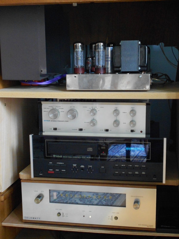

Bon, j'ai reçu mon st70...que j'ai retubé avec des el34 tesla double getter et une GZ34 brimar...les photos ne sont pas exceptionnelles, mon APN n'étant pas des plus performant :pleure1:
J'ai ensuite brancher cela avec le pas 3 dans mon gros meuble...

Je ne sais pas trop quoi écrire, c'est juste excellentissime avec les wharfedale W4, je ne peux plus décrocher du salon, et ça sonorise toute la maison (la famille commence à crier grâce d'ailleurs) :genial:
