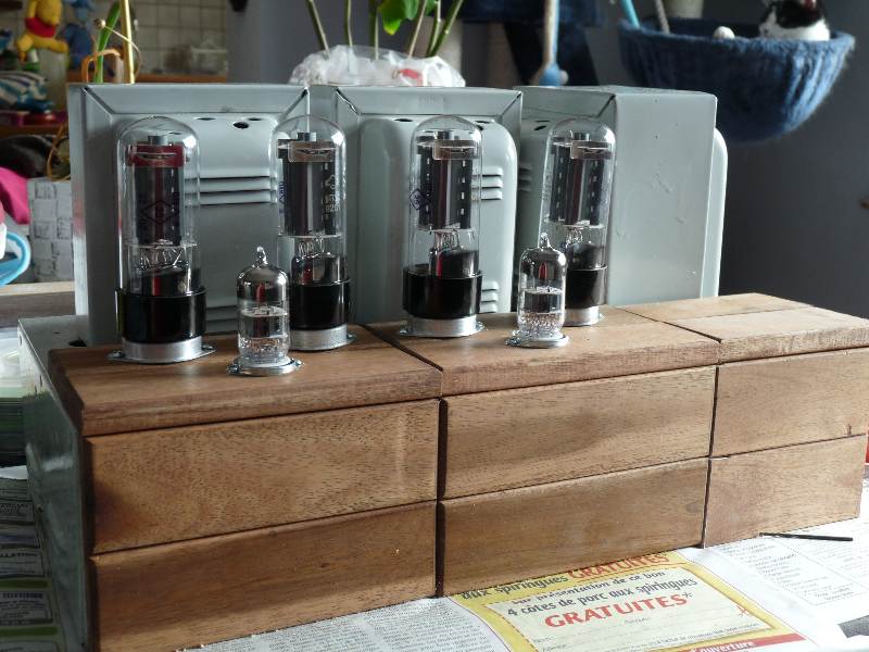

:cpasmoi!: Le bois ne prendra pas feu avec la chaleur dégagé pour les tubes :cpasmoi!:
Re: Les 807
Olorin a écrit ::cpasmoi!: Le bois ne prendra pas feu avec la chaleur dégagé pour les tubes :cpasmoi!:
bah pas plus qu'une lampe de chevet avec un pied en bois

aujourd'hui j'ai reçu mes support de tube noval, donc je les placé et dans la foulée j'ai mis quelques tit truc dedans comme un planchette pour les secondaire du transfo d'alimentation 4 diodes, et le câblage de chauffage.
et pendant ce temps la certains ont de gros soucis...

Tu avances plus vite que moi avec mon ppEL84 ... :couik:
Les petites loupiotes s’allument?
Julian! Back to the past!
Re: Les 807
heu le primaire du transfo d'alim est pas câblé lol
