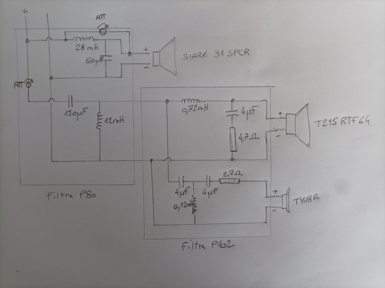

Bon, je reviens vers les spécialistes du filtrage qui, j'espère, pourront m'aider.
J'ai fait le relevé du filtre 402 qui lui, n'a pas été bricolé (vu comme il était collé dans les boules, sur qu'il n'a jamais été démonté)
Par contre, je compte sur vous concernant le filtre du P80 qui lui a été pas mal bidouillé (j'ai déjà essayé de retrouver le cablage correct existant )

Attention, 3 x 50 µF en série cela ne s'additionne pas, ça se divise.
https://www.digikey.fr/fr/resources/con ... -capacitor
Messages : 2733
Re: Elipson 4040
Effectivement... ce qui nous donne 16,6µF. Donc, quel est l'intérêt d'acheter 3 condos de 50µF plutôt qu'un seul de 16µF ?
Il y a baleine sous gravier, ou cachalot sous grain de sable...
Mais quand on regarde le schéma donné par Little wolf, on s'aperçoit qu'il y a un 50 µF sur le passe-bas du boomer, et un 150µF (donc 3x50µF en //) sur le passe-haut du médium, ce qui correspond bien aux 4 x50µF de sa photo.
Le mystère commence à s'éclaircir... :D

Oui, effectivement, je commence à comprendre un peu mieux,
Le schéma est très proche de celui présenté quelques messages plus haut (siare 31TE, siare 21cpg et TW8b)
Pourrait on partir là dessus?
Je remet le schéma ici:
Messages : 2733
Re: Elipson 4040
Oui, avec une inversion de phase du médium qui est envisageable.

6336A a écrit : sam. 20 nov. 2021 15:29 Oui, avec une inversion de phase du médium qui est envisageable.
c'est à dire? j'inverse le + et le - au niveau du branchement du médium?
Messages : 2733
Re: Elipson 4040
Oui.

Je vais attaquer la modification du filtre du caisson.
Concernant les 2 atténuateurs, à quel endroit se montrent ils?
Comme sur le schéma que j'ai tracé?
