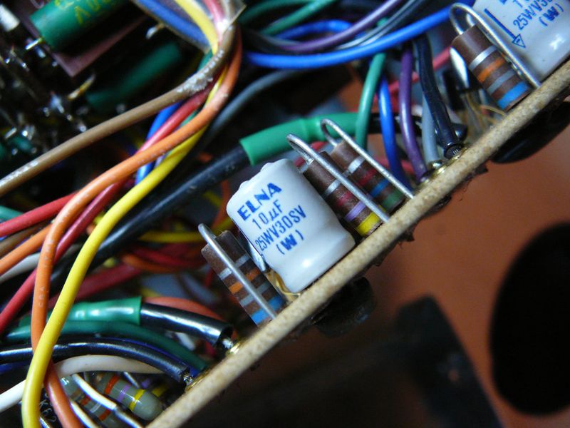

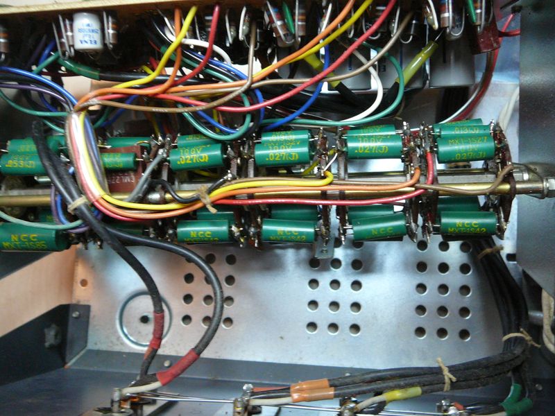

Si j' ai bonne mémoire, repérer les condensateurs électrochimiques sur l' envers du circuit est aisé ..... car les condos "verts" sont montés en // sur eux.

Je comprends pas, c'est pas les gros condos gris qu'on doit changer??? Pas les vertsKlemp a écrit :Si j' ai bonne mémoire, repérer les condensateurs électrochimiques sur l' envers du circuit est aisé ..... car les condos "verts" sont montés en // sur eux.

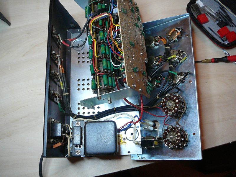

Bon samedi démontage et repérage de tous les condos.
J'ai compris comment démonter, merci Jean

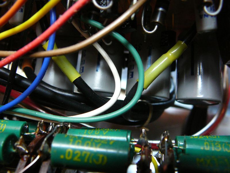

Il y a je crois 3 condensateurs de 220µF/35V dans l' alimentation ..... pour le premier, et peut-être même pour le deuxième, prends du 50 volts en tension d' isolement pour les 2 premiers car sinon, ils sont "limite" ...

Des photos de mon 4300 en oprération
Merci Jean pour le démontage, c'est propre dedans, les capas et tout et tout.
Bizarre j'ai 4 condos sur l'alim ? tu avais dit 3 Jean.
Bon on fait des relevés de tous les chimiques et on commande.

Un Up de retour pour le recapage du 4300, pas facile d'attraper certains condos mais ça a été, à la remise en retour il a pas pris feu
