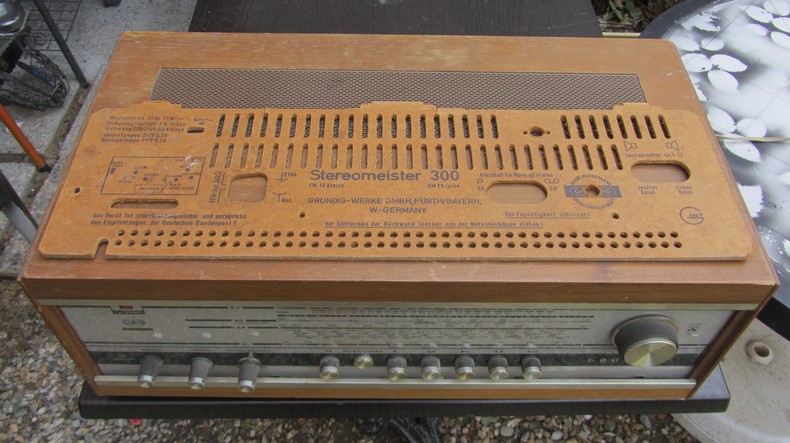

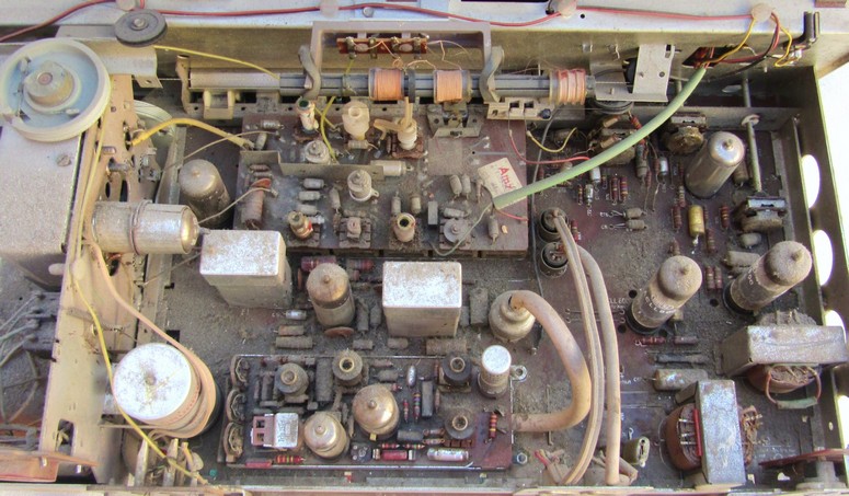

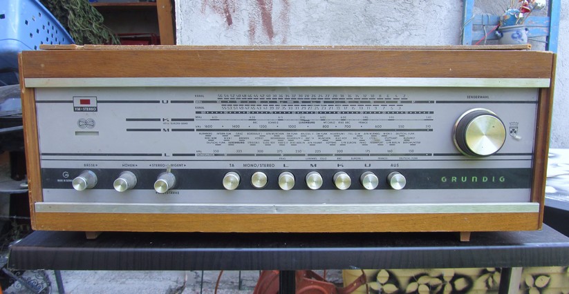

Mon second, tous les tubes sont présents :yes!: , celui-ci je vais prendre le temps de le nettoyer, et surtout de le revernir, j'y verrais bien un bleu nuit avec ce gris en facade, ou un bordeaux, on verra, le mènage est a faire a l'intérieur, il vient de la région PACA la vendeur, encore un ancien, a été surpris qu'on le contacte aussi vite, comme toujours prix symbolique, sacré frais de port :whistle:
N'étant pas trés fort en electronique, je trouve ce modèle trés facile en entretien, tous les composants sont en surface, et son atout sa sonorité

il est arrivé en bon état :cool:
bon courage pour le nettoyage ;)

pionroi a écrit :bon courage pour le nettoyage ;)
:merci:
C'est que de la poussière, pas de graisse, suffit d'extraire le chassis , accessible et simple a sortir du coffre, oter les boutons en facade , les vis du dessous, puis, ca glisse tout seul, comme un tiroir

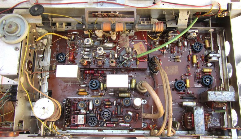

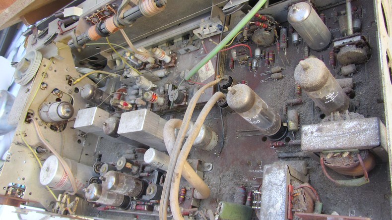

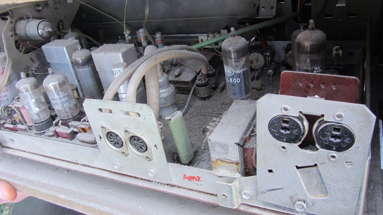

C'est mon premier aussi sale, pas de graisse, mais 2 couches sur les cartes, la première noire, ensuite poussière de cendre, on arrive a savoir presque l'environnement et la pièce d'écoute de l'ampli, je dirais poele a charbon, et cheminée dans le salon :tinostar:
Rien ne manque, sur celui-ci tous les tubes sont d'origines, Siemens made in Germany,
Sur les ECLL 800 Lorenz ref.195 , production du début des années 60, et apparement ils sont trés recherchés, la cote aussi :/

Très bel appareil , mais pour préserver les ECLL800, tu peux insérer un transformateur abaisseur 240/220V sur le secteur ... ces tubes ultra-compacts étaient poussés au maximum ce qui entraînait leur vieillissement prématuré et vu leur rareté ... ;)

Wagtbtoobz a écrit :tu peux insérer un transformateur abaisseur 240/220V sur le secteur
Ok merci pour l'info, je le positionnerai en 220V a l'arrière, il est concu pour tourner sur quatre puissances
