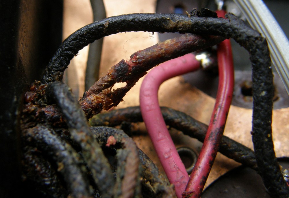

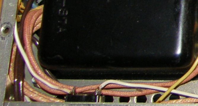

Je vais suivre tes conseils, Etienne est également pour laisser les vieux câbles, donc j'attendrai le dernier moment pour m'y mettre.
Mais bon, ça fait quand même un peu peur car d'origine ils étaient comme ça:

Finalement, faut changer tous ces fils qui tombent en lambeaux. Le transfo chauffe tellement que tout devient noir autour de lui et je me demande si c'est bien normal, je poserai la question aux possesseurs de ce type d'AT. Par la suite j'ajouterai un petit ventilo d'ordi pour refroidir le volcan.
Ma question est: quel type de fil haute température faut-il utiliser ?

Vu le diamètres des fils cramés c'est pas en mA mais en ampères que ça débite, mais maintenant c'est plus possible de mesurer quoi que ce soit car je ne peux pas rebrancher un truc avec des fils en un tel état :?
