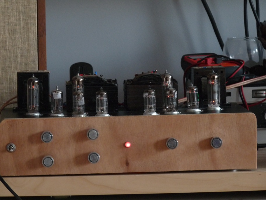

bon le buzz est de retour... normal c’était le HP qui s’était déconnecté.
je crois avoir trouvé ou ça va pas: la déphaseuse. mais la plus le temps le Faf a décrété des activité ^^
Re: Le Yamarad, ou le Carad qu'aurait voulu Rodolphe
Prétexte une gastrogripperhume... :mrgreen:
ça m'emmerde de sortir l'oscillo (faut le monter, le nettoyer, lui faire de la place) mais avec lui ça sera vite plié.
par contre la voie qui marche marche très bien avec le LB DNH que je lui ai collé comme HP crash test
après quelques péripéties, j'en suis maintenant a un très léger déséquilibre entre les deux voies pas plus ^^
j'ai mis mes habituel, ceux que je suis sur qu'ils sont bons. j'ai mis de vrai enceinte derrière les AR6... ha bah l'association est sacrément musicale. Rodrigo y gabriela en action.
bon c'est pas encore le paradis. je dois encore régler le problème d'alimentation. y a trop de basses sur la voie droite même potentiomètre de basse au minimum

Si tu trouve pourquoi, je serais intéressé :cpasmoi!:
Je sais pourquoi .... tes boutons ne sont pas au même niveau :cpasmoi!:

Je pense plutôt que le sphère ronde à droite sur la photo (appelée verre à bière) est vide.
Et qu'une écoute le matin à l'heure du café peut être différente ... :cpasmoi!:

heu le truc rond est un bougeoir
sinon je galere un peu, mais je pense que tous les problemes viennent des potentiometres... ca m'enerve comme kate moss et sa frange.
les joies des cr qui s'ouvrent a cause de mauvais pot,
