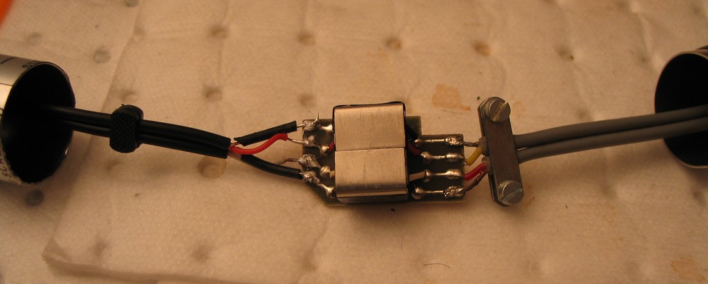

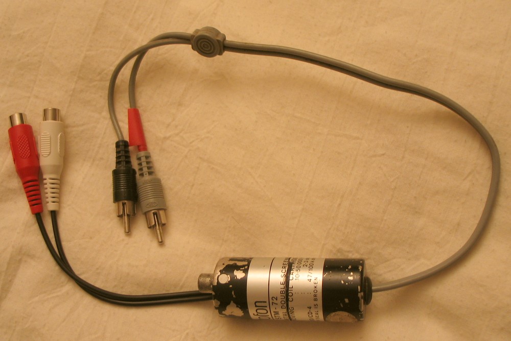

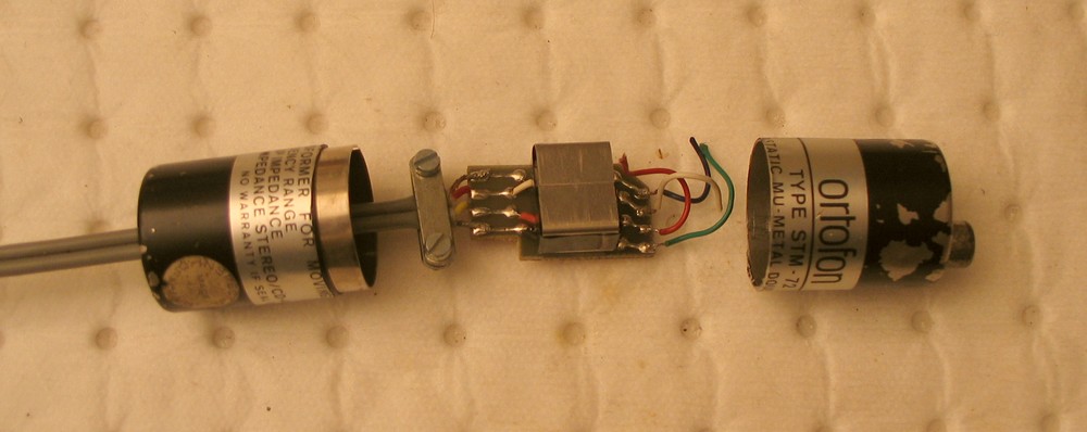

Ce soir séance de petites soudures rapides, avec mes gros doigts boudinés, que des pouces de gauche de droitier...

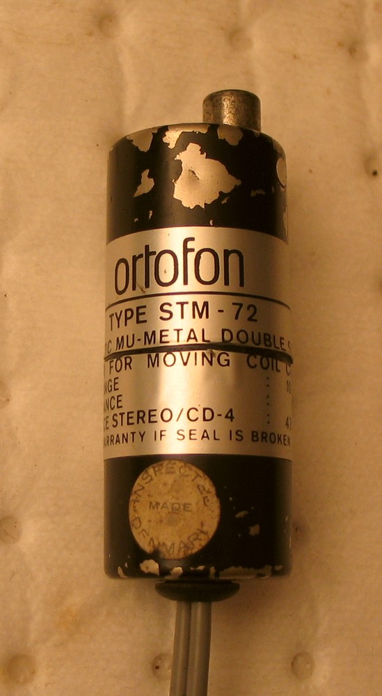

Bref, un membre du forum voisin m'a gentiment prêté un transfo MC-MM : un Ortofon STM-72, à charge pour moi de le remettre en route car il est en mauvais état esthétique et un des connecteurs RCA femelles est manquant :
Mais normalement il est en bon état de fonctionnement. Lors de la remise, vu l'engin, je propose de mettre en remplacement des deux connecteurs RCA fixés sur le tube, un cordon muni des mêmes RCA femelles, car la platine de fixation des connecteurs seraient plus dangereuse à démonter qu'à laisser. J'aurai vraiment trop peur de casser tout...
Bon c'est pas bien compliqué, sauf que mes soudures sont moches de chez moche. Mais le courant passe, c'est le principal. Faudra qu'on m'apprenne à faire de belles soudures... Le domino de plastique soudé sur le câble de gauche a été entré en force et ne peut pas ressortir : il limitera les tractions éventuellement exercées sur les soudures.
Une fois remonté :
Prêt pour l'essai, demain, si mes enfants me laissent le temps... Je le comparerai avec le MCA-76 prêté par Bébert.

Bosnoir Charly,
C'est le "petit" transfo que l'on trouve dans les SPU T et les S15T, il me semble? Il est adapté aux cellules à très basses impédance (c'est ce qui est marqué dessus 2-3 ohms au primaire pour 47kohm au secondaire), je ne suis pas certain que cela aille très bien avec la quintet...c'est à dire que la cellule serait a priori plus équilibrée avec un transfo permettant de charger la cellule avec une impédance plus élevée. Amène le, on écoutera :hello:
