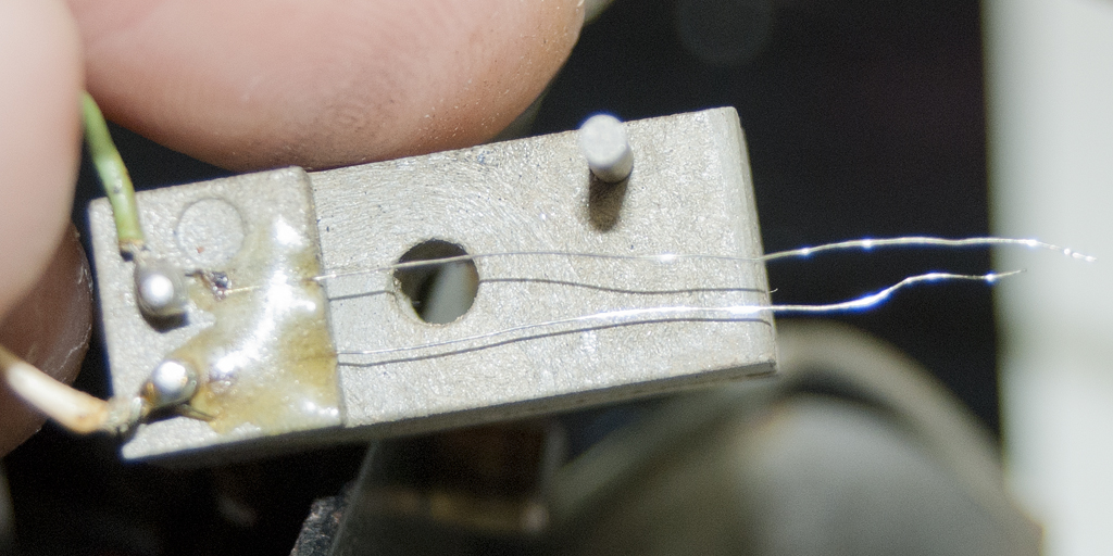

Au pire un artisan bijoutier pourrait peut-être t'en fabriquer s'il s'agit de platine.
Il sont équipés de tréfileuses qui permettent de réaliser des fils très fins.
Enfin c'est juste une idée, au cas où...

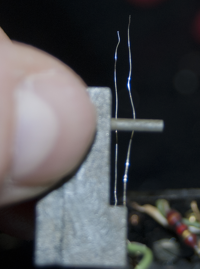

Première photo, c'est pas beau :
Mais vu dans l'autre sens, ça pourrait être jouable...
Re: Rabco SL8-E
Prudence en remontant l' ensemble bloc alimentation/moteur et le chariot.... ne fait pas de "tours" avec le cable car je suppose les liaisons alimentations et cellule particulièrement fragiles aussi...
Il faut monter l' ensemble à l' envers (retourné) et positionner d' abord la chaine avant de mettre le chariot à l' intérieur de la poutre.
