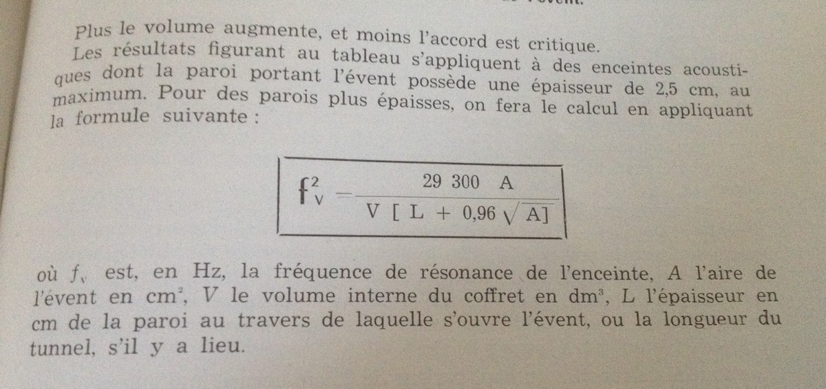

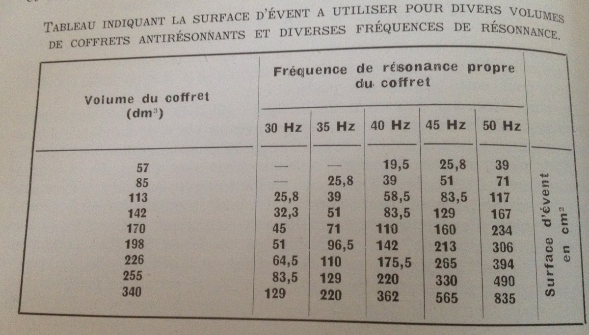

Bonjour Jean-François,
J'ai retrouvé celui-ci dans ma bibliothèque.
Je n'y ai pas retrouvé la formule relative au volume mais pour celle de l'évent, la voici.
Le tableau
La construction
Le schéma
Et bravo pour ton travail
Cordialement,
J-Luc

Bonjour J.Luc et merci, c'est exactement ça, mais avec un volume modifié.
Formule de la résonance de l'enceinte, 10 ans environ avant Thiele et Small. Ici, un peu moins de 30Hz.

Même si la formule de Briggs pour la fréquence d'accord n'est pas fausse, j'ai horreur de ces formules avec un coefficient qui n'est pas explicité.
J'utilise : http://petoindominique.fr/php/brevent.php
Il y a des formulaires qui vous donnent directement le résultat, sans erreur de calcul !!!
(La formule de Briggs, je l'ai utilisé plus d'une fois avec une calculatrice HP21. Je me suis bien trompé aussi au début !!!).
Utilisons les outils d'aujourd'hui !!!
