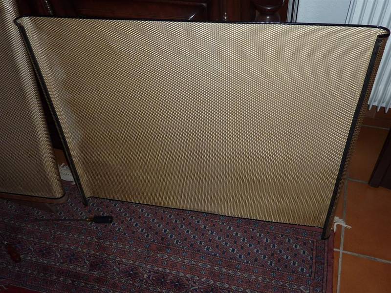

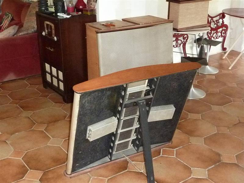

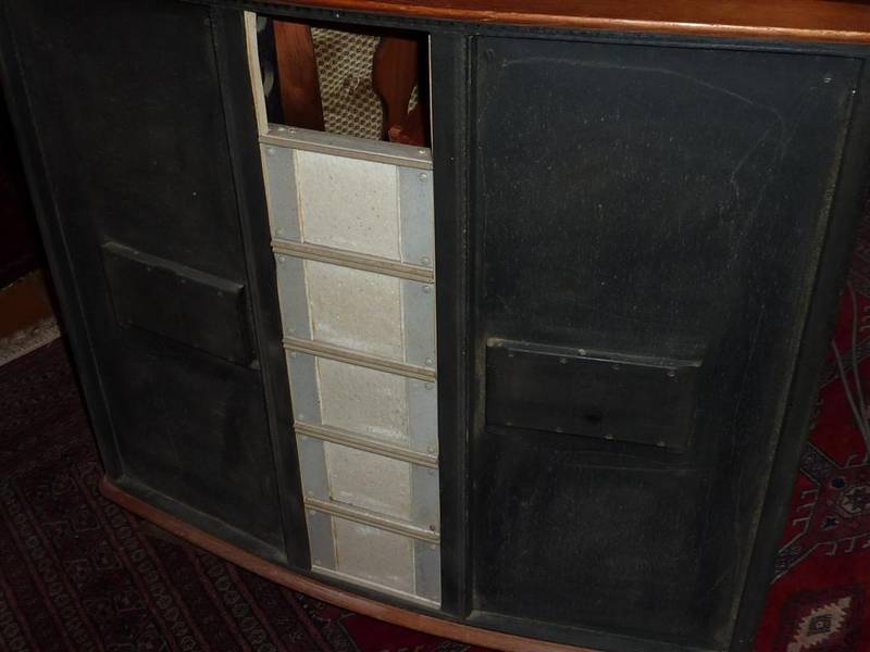

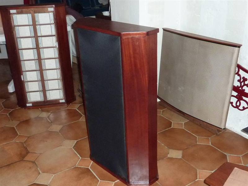

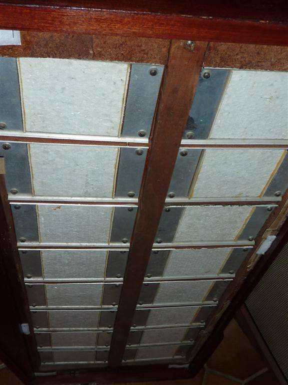

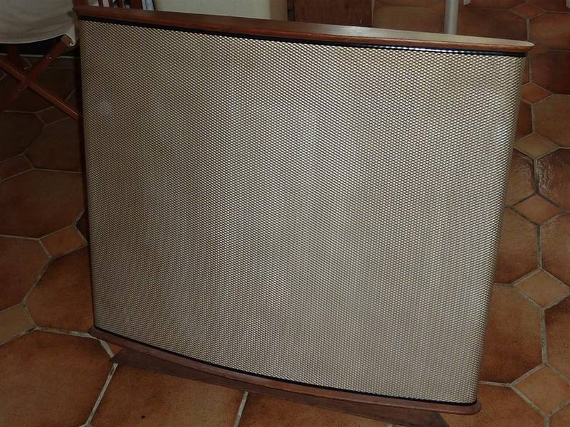

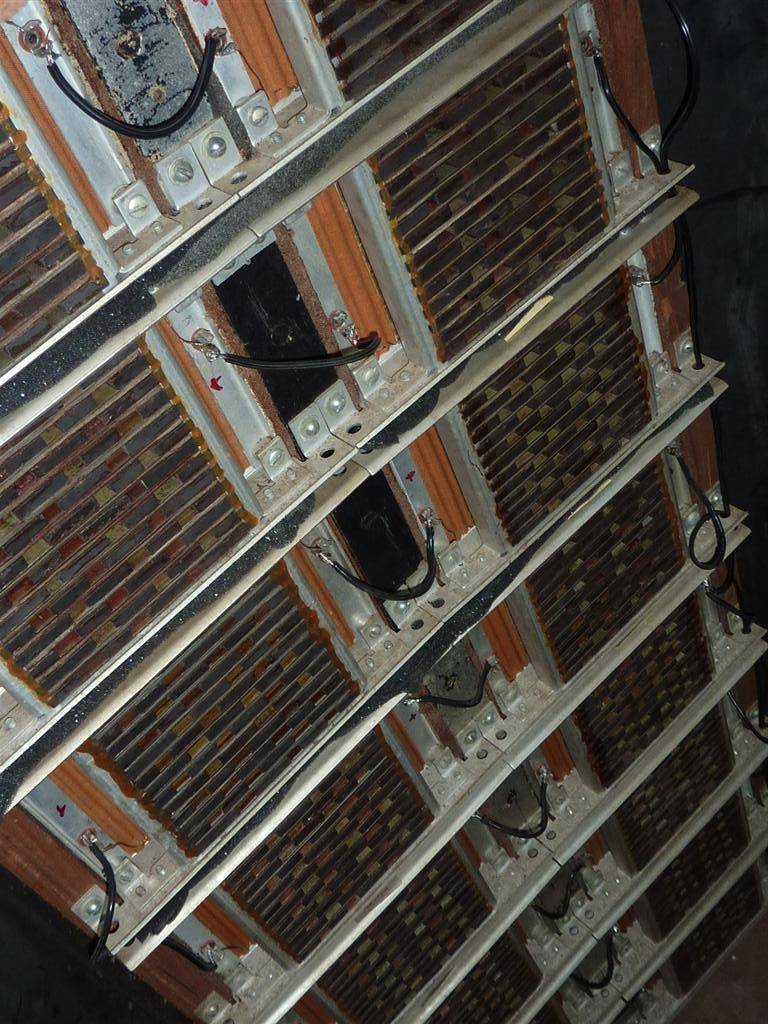

Voici quelques vues des deux systèmes Orthophase.....
Le premier est opérationnel...... le second pas vraiment.....
Les panneaux curvilignes OR6 T120 sont équipés des premiers modèles de cellule Orthophase..... les membranes polystyrène avaient une suspension mousse sur ces premiers modèles..... au bout de prés de 50 ans, elles n' existent plus ..... je ne désespère pas trouver quelqu' un qui sera à même de fournir ou fabriquer des suspensions tissus de substitution...
Les deux dernières vues représentent les OR6 T120 sans les grilles en aluminium extrudé...

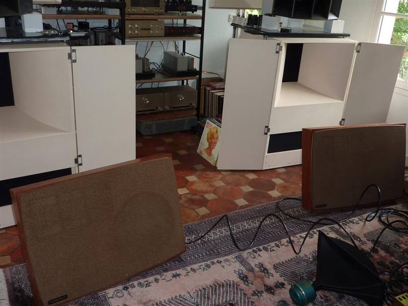

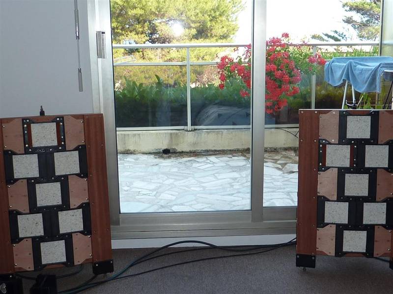

Il y a tout juste 8 jours, je suis passé chez fourD (Christian) et ai eu l' occasion d' écouter les versions Spitéri des cellules Orthophase...
Le montage de ces cellules sur un chassis courbe est remarquable de rigidité et d' esthétique.... Le résultat sonore en large bande de ces cellules est absolument étonnant, plus clair que ceux que j' ai trouvé du fait de l' absence de filtre passif...
Christian est un grand amateur de musiques et en dehors des Orthophases possède un système de grande qualité trés performant ...
Voici son ensemble Orthophase (Spitéri)
