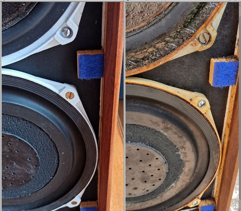

BOOMERS :
J'ai changé les anciennes suspensions en caoutchouc par des neuves en caoutchouc aussi. Et j'ai peint en gris clair les bords des saladiers qui sont en alu moulé. J'ai commandé les suspensions sur un site néerlandais et j'ai commandé aussi leur colle car je ne veux pas prendre de risque sur des suspensions caoutchouc qui sont moins "poreuses" que des suspensions en mousse.
compar boomer.jpg (207.89 Kio) Vu 2377 fois

PASSIFS :
le bord des chassis en plastique a été peint en gris clair, l'espace entre le chassis et la suspension a été comblé avec du mastic noir, la face avant en mousse a été peinte en noir mat, les suspensions en caoutchouc (une à l'avant et une à l'arrière) sont encore en bon état. Elles ont été enduites de graisse au silicone.
compar passif.jpg (192.1 Kio) Vu 2377 fois

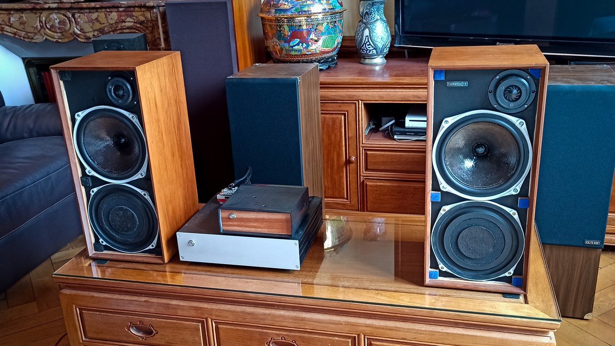

vue d'ensemble
