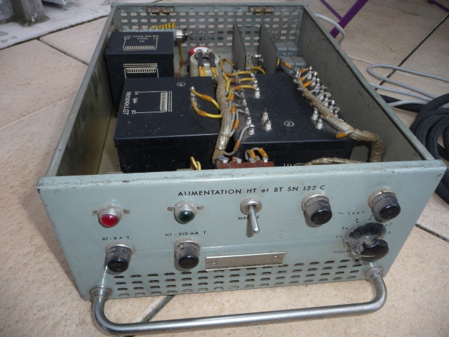

Et voilà le caisson SN152, alimentation pour 8 tranches, sous 6,3V en continu, avec lissage par inductance (oui oui ...!) et 315V pour la HT (290v suffisent largement) .
C'est le tiroir ORTF le plus lourd : Au fond : la self HT, devant à gauche, la self BT et le TA à primaire réglable en fonction du nombre de voies.

Excellent ! Voilà enfin la pièce manquante chez moi... Donc si je suis bien, avec ce schéma je peux alimenter deux tranches seulement en adaptant le TA ?

oui, bien sûr , la photo face avant montre bien le commutateur NOMBRE DE VOIES ajusté sur "2"Kosuke2001 a écrit :Excellent ! Voilà enfin la pièce manquante chez moi... Donc si je suis bien, avec ce schéma je peux alimenter deux tranches seulement en adaptant le TA ?

Je n'avais pas vu effectivement. Je vais lancer tout ça début 2014, j'ai hâte d'entendre ces tranches fonctionner enfin !
