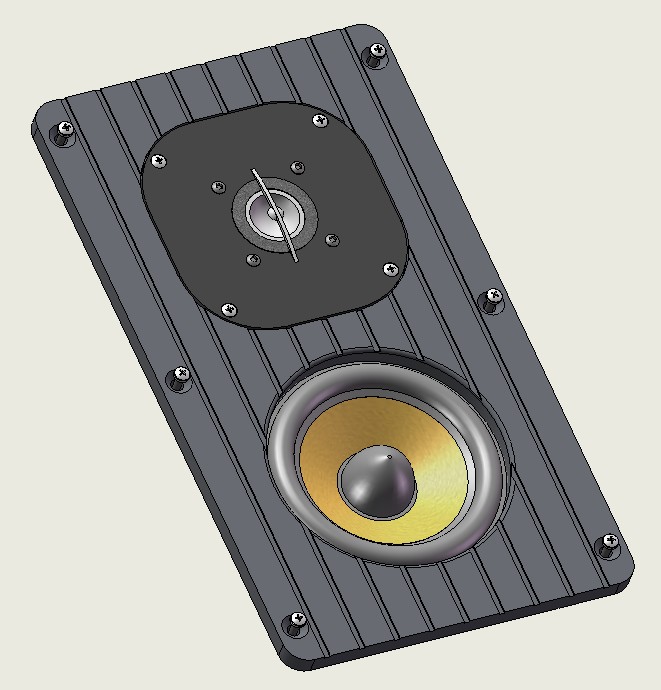

Les travaux préparatoires continuent avec ici un des gros morceaux : la plaque supportant le couple médium/aiguë.
La seule photo (PAV année ? et n°?) dont nous disposions n'est pas très explicite.
Le montage et l'aspect final ont déjà fait l'objet de nombreuses prises de bec entre moi et Moravette (aux commandes de Solidworks).
Voici l'état de nos élucubrations avec dans la semaine, la fabrication d'un prototype afin de valider ou non cette fameuse plaque.
Donc, toujours des plans et si tout va bien, des photos en fin de semaine.

Et comme toujours, vos commentaires sont les bienvenus :jap: .
