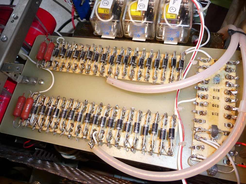

mais c'est I-NU-TILE, ça ne marchera pas mieux : ça va tirer des pics de commutation dans les diodes (une série de 6 1N5718 par branche d'un greinacher), et tu vas faire monter l'ESRetc ...
- AJMARS

Je vais voir, rien ne m'empêche de faire des essais, j'ai un 3 µF sous 3000V....
Augmenter l'ESR ?? Tu peux m'expliquer...
A plus
André

Ah , un dernier truc André : pas de bidule d'équilibrage résistance , capa, entre chaque diode !
L'ESR est proportionnel aux dimensions des armatures : plus ton condo est gros en capa , plus l'ESR augmente, ou plus il diminue moins vite si c'est plus clair.
Des fois qu'il t'en manque avant de faire tes essais : c'est au dessus de mon linéaire , juste pour ne jamais oublier ...

Je n'ai rien prévu à part le pont de diodes, la self et la capa de filtrage, je veux le moins de choses possibles sur le 2000V...
A plus
André

J'aime bien tes panneaux.... bon, j'ai prévu un câblage très simple pour éviter le nombre de manipulations.Wagtbtoobz a écrit :Ah , un dernier truc André : pas de bidule d'équilibrage résistance , capa, entre chaque diode !
L'ESR est proportionnel aux dimensions des armatures : plus ton condo est gros en capa , plus l'ESR augmente .
300V sur les VT52, 500V sur les PP de 6550, 1100V sur les TM100 et 211, 2000V sur les 851... je monte progressivement...
A plus
André
