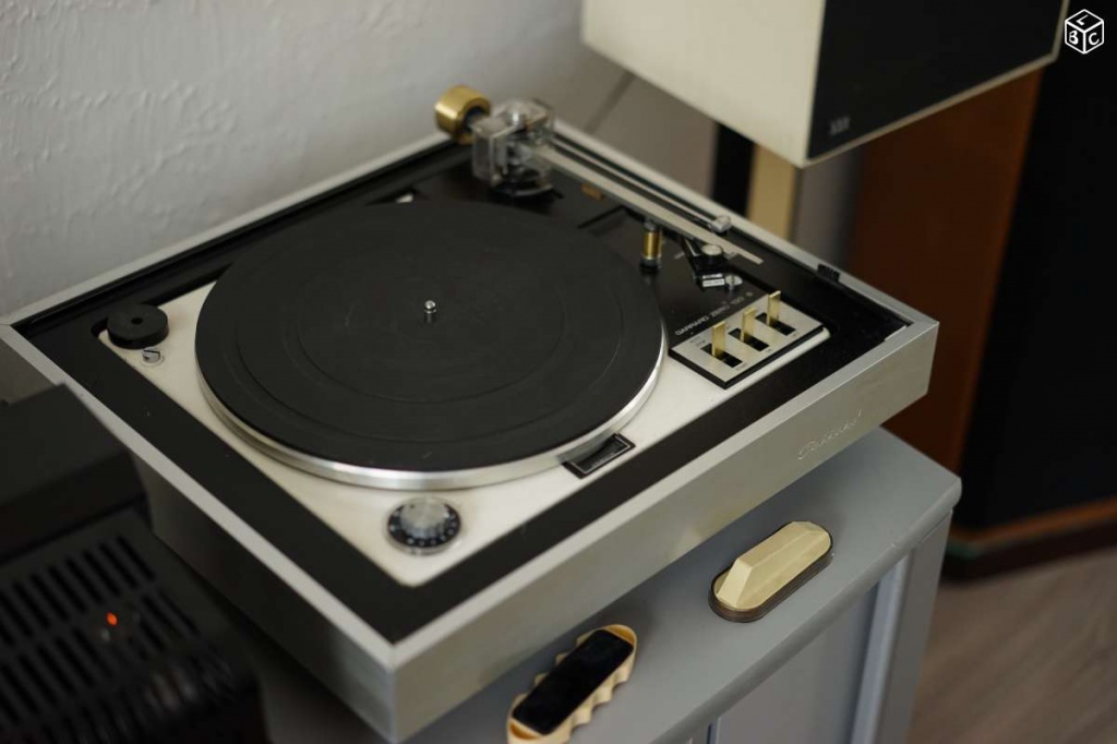

J'en ai trouvé une (super occasion, pas cher en comparaison des autres) et qui arrive par mondial relay. Toutefois, la finition n'est pas la même malgré l'appellation GARRARD ZERO 100 S :
Qu'en pensez-vous, est-ce une série différente ?
OldschoolSpirit
Re: Garrard Zero 100 S
Message par OldschoolSpirit »
Sans doute plusieurs finitions disponible lors de la commercialisation à l'époque.
