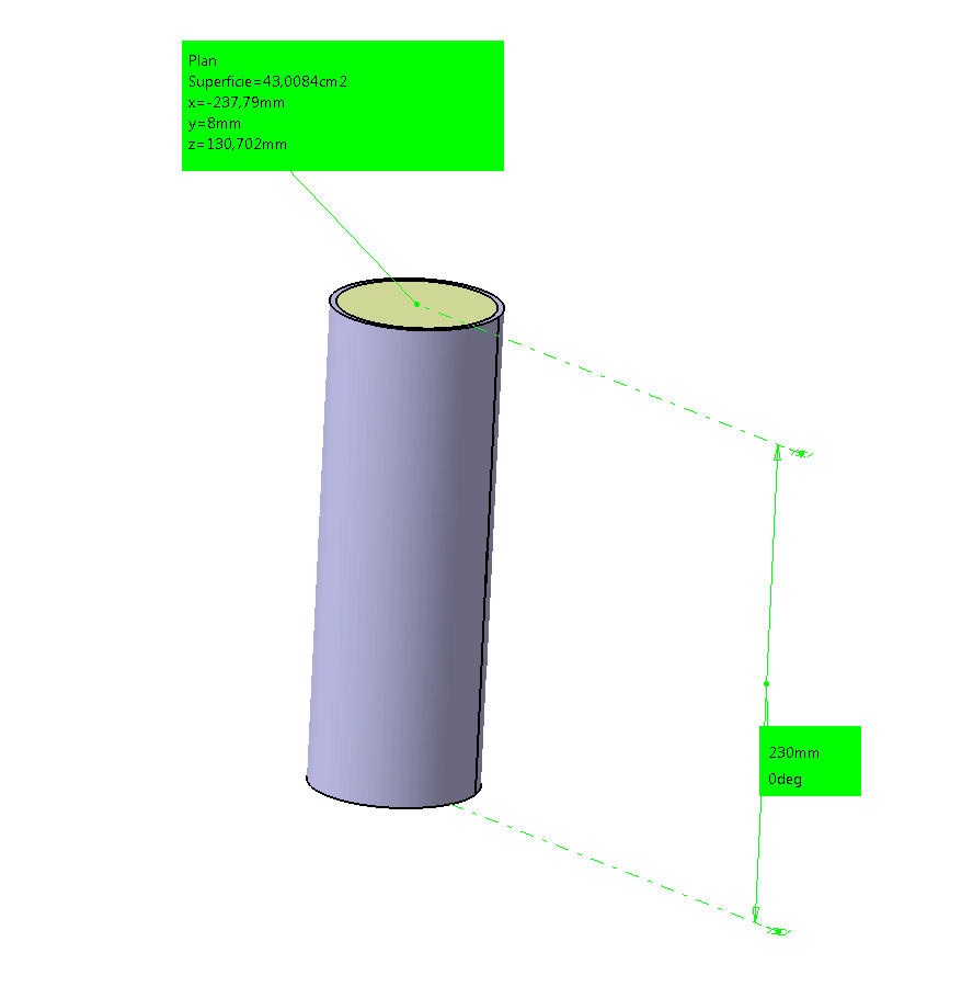

Volume caisse en tenant compte des renfort: 96litres Volume boomer: 4,5l Volume pavillon: 3,5l surface d'évents: 43cm2 x5 soit 215cm2 sur 23cm de haut: En résumé, on a donc un volume "net" de 88
litres pour une surface d'évent de 215 cm2(hauteur 23cm)

justement, comme on a un projet relativement similaire avec Damien, On va réaliser une caisse "d'essais" commune aux 2 projets en partant du sien car on connait les paramètres de ses HP et on va partir sur une base connue puis essayer de trouver le bon compromis d'event (surface/hauteur)
en créant un système d’évent réglable suivant ces 2 paramètres.
Par contre, une autre question: je comprends l'importance de la surface d’évent mais qu'apporte la longueur de ce dernier?
