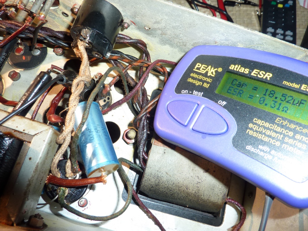

Merci..... mais ça risque d' être rapide :-D
Une résistance de puissance de 50000 ohms mesurée à 50,0 kohms limite de précision du Peak
Et quelques condos simple section de 16µF 500 et 350 volts
Il ne faut pas se leurrer, même si aux mesures ils sont correct, ils ont besoin d' être "reformé" par une mise sous tension très progressive . Je vais surement trouver des résistances carbones qui ont dérivées.
Mais c' est tout de même pas mal pour des composants installés en 1948.

Mesures remarquables :o
Tu ne les avais pas vérifié, à l'époque ? .. Ça ne bouge tout de même pas quand ce n'est pas utilisé.. :?
