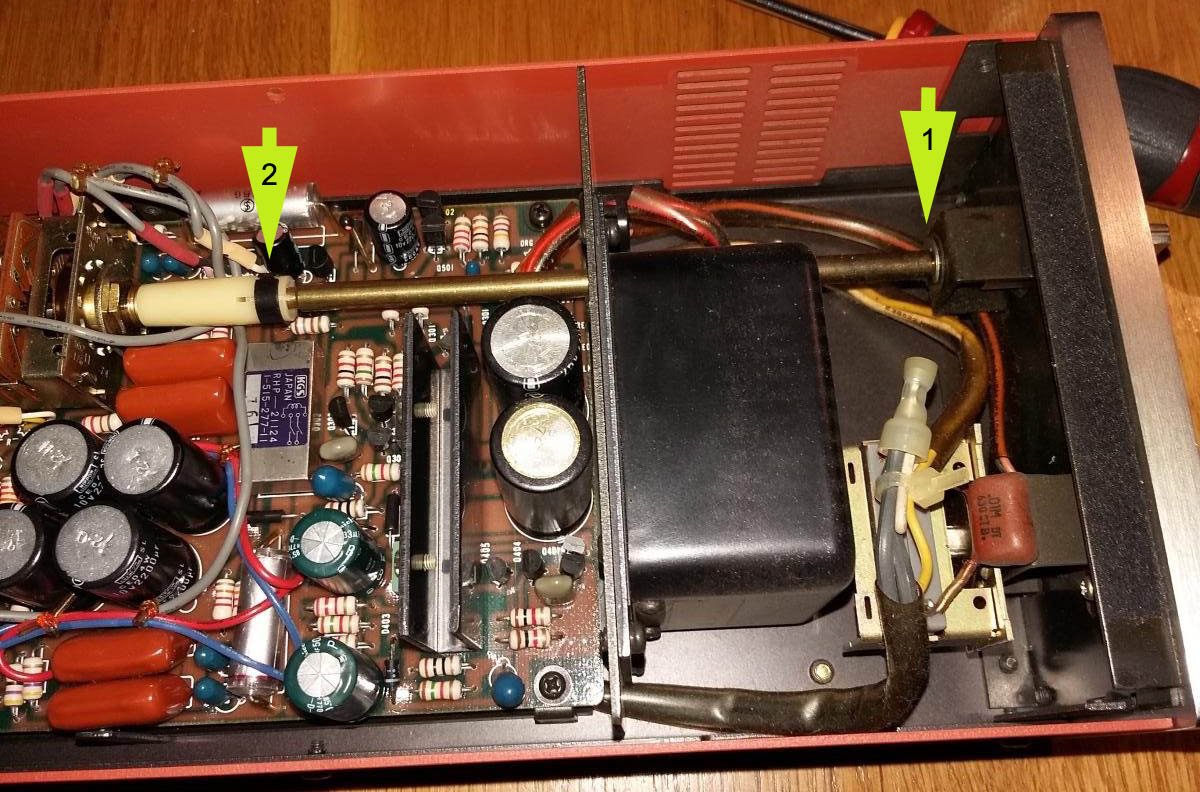

Bonjour à tous !
Alex s'en est très bien sorti pour une première ! Bravo à lui.
Nous allions suivre ton tuto de démontage posté sur le forum voisin mais la vis tête allen du bouton on/off qui était trop bloquée nous en a empêchée.
Du coup, nous avons trouvé un moyen plus simple pour tirer l'axe de sélection (sans retirer la façade avant).
Il suffit de retirer le circlip en position 1 et de faire glisser la bague de serrage noire en position 2 (vers la droite) ; cela libère l'ensemble axe/bouton en un seul "morceau", qui sort alors vers l'avant de la façade.Retirer les 4 vis de maintien du PCB au dessus et la vis centrale au dessous, on peut alors faire pivoter le PCB à 90° et travailler dessus.

Salut Bertrand,Bertrand a écrit : mar. 17 avr. 2018 15:01J'avais trouvé le dessoudage/nettoyage/ressoudage assez simple sur cet appareil, par rapport, par exemple, à mes travaux bien imparfaits sur le MCA76 ou le revox B225...

Merci de ces précisions, sur le mien, c'est l'inverse, je n'ai jamais réussi à débloquer la bague de serrage vers l'avant, ni à retirer la rallonge du sélecteur d'impédance de cette pièce en plastique, qui est fendue, et qui a peut-être été recollée...
