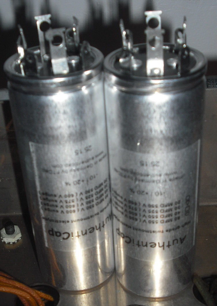

L'autre acheté aux états unis, achetés seul(donc un peu moins cher) et surtout pas beau esthétiquement donc pas trop cher mais pas bricolé non plus.
D'ailleurs le condensateur multisection d'origine m'a fait un peu peur pendant les quelques minutes de test, ça chauffait beaucoup et ça ronflait grave!
J'ai donc verifié et changé pas mal de composants.
condos small.jpg (209.02 Kio) Vu 10959 fois
le premier tourne, le deuxieme est presque fini...la suite bientôt
les deux small.jpg (133.12 Kio) Vu 10959 fois
Messages : 6034
Re: McIntosh MC30 C22
Tu as, semble t-il, mis des petits chimiques lambdas, c'est dommage vu que tu as déjà acheté des authenticaps... Tu dois avoir un chimique basse tension, qui lui, est traversé par le signal

je vais potasser le schéma pour trouver ce chimique sur le trajet du signal et les "black beauty" n'en avait que le nom, totalement hors specs.
Mais j'ai un autre problème plus gênant, a la mise en route du premier bloc une légère ronflette qui s'est atténuée dans les premières minutes et as maintenant disparue mais sur l'autre bloc la ronflette persiste, c'est du 100Hz. Et je trouve qu'ils ont beaucoup de souffle, un pshhhhhht gênant.
je vais y regarder de plus pres
merci pour vos conseils
C'est celui à la cathode du premier tube, le seul 'basse tension' normalement.
Curieusement, chez MC les composants de renom partent tous un peu vrille .. les black beauties ou plutôt bumble bees sont à la ramasse en valeur et fuient. Les résistances allen bradley deviennent trop bruyantes :pleure2:,
Ce n'est pas forcémment vrai sur tous les appareils, la preuve avec le Marantz 7 de Jean qui fonctionne très bien dans son jus. La manière dont les appareils ont été conservés est également importante

j'ai trouvé, il s'agit du 100µF 12V, pas dur à remplacer mais par quoi? j'ai de l'ELNA, du NICHICON et peut etre d'autres choses, a votre avis?
