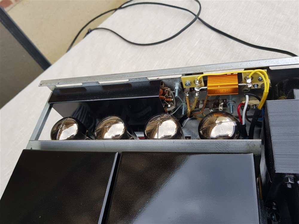

Pour celles sur les tubes de puissance , une était HS et j'ai donc remplacé les 4 pour avoir pareil partout.

Je suis pas fan et ça dérive aussi , ceux des tubes de puissance 0.68uf/400v sont tous au alentour de 0.85uf , tous pas d'exception ... Les 0.33uf/250v sont HS aussi... J'avais eu un bon qualitatif énorme sur les AS300 en mettant des russes K40Y et K71 , malheureusement ici les valeurs sont différentes et ça ne passe pas sous le chassis . Les Wima ont été les plus simple à approvisionner .......
Pour illustrer un peu ....

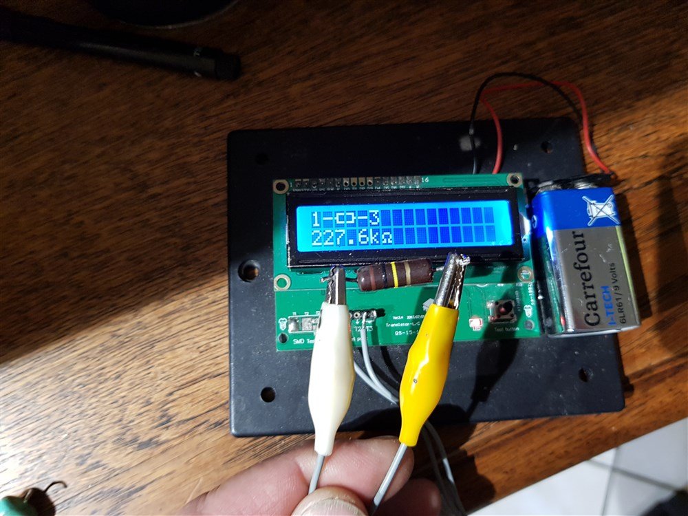

Idem pour les résistances ...Celle la , c'était la pire.....

Je n'ai pas refait de photos , mais encore une fois il n'y aura plus grand chose d'origine sur cet ampli ....Je ne dirais pas que toutes les résistances sont ou étaient mauvaises , mais cet ampli me pose plus de problème que son jumeau et je remplace tout ce que je démonte par sécurité ...

LeTOF a écrit : mar. 30 avr. 2019 06:44
Et enfin un polystyrène de 4.7nf sur la correction de tonalité grave, je ne croyais pas ça possible pour ce genre de condo ...
En effet ! ! :shock: Moi aussi je pensais qu' ils étaient plus stables mais ils sont très sensibles à la chaleur et le simple fait de les dessouder peut modifier leur valeur.
Le temps est un redoutable évaluateur de la qualité des composants, ce Concertone est un parfait exemple de cela.
Bon courage à toi car il t' en faut !

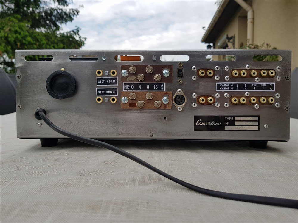

Ca y est , il est fini , il tourne correctement !!!! Ce fut long , mais maintenant c'est bon !!!
J'ai également fignolé le visuel , surtout le panneau arrière .
Que dire , la puissance est bien la , mais les associations ne sont pas si simple pour autant . Pour l'instant il fait marcher une paire d'IMF super compact et il s'en sort très bien , mieux qu'avec les TLS80 ...
Quelques photos du joujoux ...

Re: Concertone AS1000
Joli travail ! :yes!:
Messages : 6070
Superbe, il revient de loing celui là :yes!:

Début : 10 avril -> fin : 25 mai
Décidément nous n'avons pas tous la même temporalité !
7 semaines pour tout ce travail : chapeau bas ; c'est juste le temps qu'il me faut pour refaire 2 couches de vernis sur des enceintes !
Respect :prosterne: :prosterne:
Bravo pour cet ampli à tubes donc la simplicité (visuelle) me fait penser aux actuels AUDIOMATs, y aurait-il une parentalité autre que la nationalité ?
A plus

Salut ,
Merci pour ton commentaire :cool:
Disons que ça m'a paru long comparé à d'autres ampli qui tourne assez vite ... Lui , il m'a fait quelques misère avec les sockets (oxiydation , pin cassés) , avec l'interrupteur (parasite lié au rayonnement) , fiabilisation avec un grand merci à Mimi80 qui m'a indiqué (schéma) comment modifier la polarisation des (passage en polarisation automatique), démontage du système tone-matic ...
Ca fait beaucoup , mais le résultat est la .
Blindage autour de l'inter réalisé avec une coquille d'emballage plastique couverte de scotch alu et relié à la masse. Il y en a un d'origine mais il avait été arraché sans doute pour remplacer l'inter...

Pour ce qui est d'Audiomat , je ne connais pas , pas du tout même ...Je ne crois pas qu'il y ai beaucoup d'ampli hifi embarquant des EL503 , Saba ,Telefunken après ???
