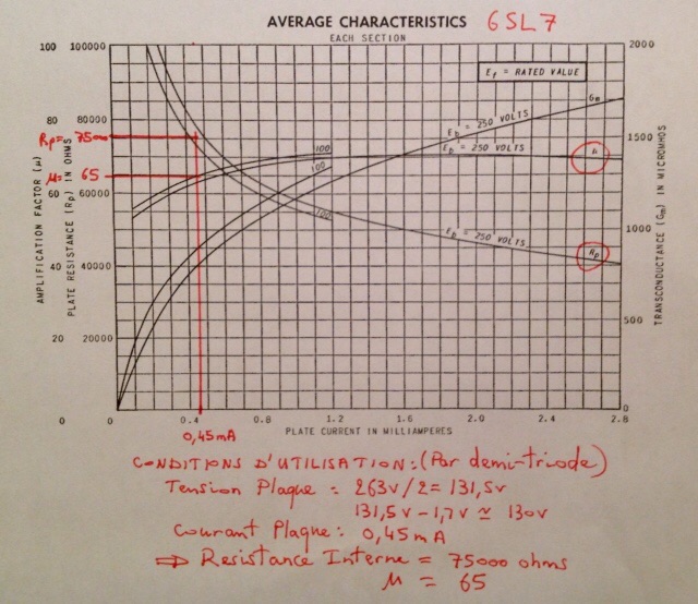

Bonsoir David, bonsoir Jean-François,
J'ai refait mes calculs.
Pour la 6SL7 en SRPP je trouve un gain de 48 fois, très proche des 45 fois que vous trouvez.
Pour la 45, je trouve une puissance de 2,1W ce qui est conforme.
Par contre pour le coefficient d'amplification de la 45, que j'ai établi graphiquement (voir pièce jointe) je trouve en divisant le signal de sortie par le signal d'entrée (crête à crête): (375v - 130v) / ((104v - 0v)= 2,35 fois soit la moitié de ce que vous avez trouvé (4,7 fois).
Mon résultat semble cohérent avec le mu de 3,5 donné dans la datasheet RCA et que l'on retrouve d'ailleurs graphiquement sur les courbes aux environs du point de fonctionnement: (295v - 225v) / (60v - 40v) = 3,5.
Qu'en pensez vous?

Re: Ampli monotriode 45
J'ai honte, je suis me trompé dans mon calcul du gain... j'avais divisé mes résultats par 10 au lieu de 20 ...tss
C'est en effet beaucoup plus cohérent
En plus ma droite de charge est fausse aussi, mais je vois mon érreur.. c'est bon
Pour le SRPP, je ne suis pas sûr de tout comprendre, je pensais que la formule que j'ai utilisé prenait en compte Rg
Je vais méditer dans un coin

Dadatimi a écrit : Pour le SRPP, je ne suis pas sûr de tout comprendre, je pensais que la formule que j'ai utilisé prenait en compte Rg
Bonsoir David,
Oui, je pensais aussi comme toi car Rg apparaît (noté RL)
Pour le gain du SRPP, j'ai réutilisé ta formule (car je ne retrouve pas mes anciens calculs) mais en recalculant Rp et mu au point de fonctionnement (voir tableau ci dessous). En effet, les datasheets donnent ces valeurs en général au point de fonctionnement maxi et elles sont souvent très différentes de celles pour un point de fonctionnement different.
