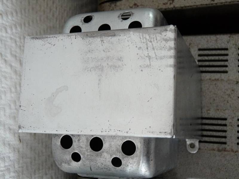

Vu la tête des capot des transfo je me suis dit qu'un nettoyage leur ferait du bien... effectivement ca change ^^
pour l'instant ca sèche j'attends que ca soit bien bien sec pour remettre autour des transfo

Waou !!!!!!! Magnifique Vincent.... :) :repect:
Re: Geloso
heu non pas waou juste passable les reflet donne l'impression que c'est nickel mais en realité c'est juste bien sans plus.
en fait j'hésite a laisser comme ca pour bien gardé le coté ancien ou de les repeindre en essayant de trouver la même couleur

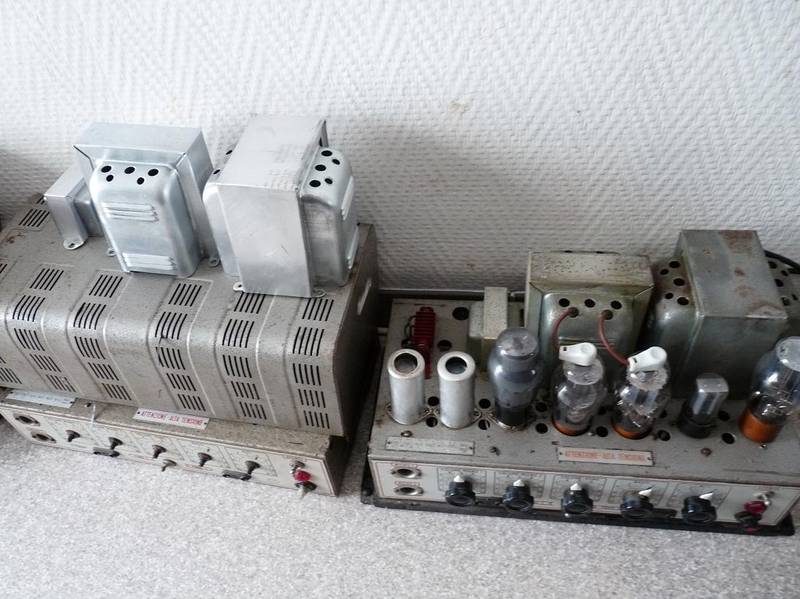

vue sur les transfos a nu.
Je les immobilisé renforcé bloqué ou tout ce que vous voulez d'autres avec des colson. les capots les assuraient toutes ces fonctions. et comme une maladresse est si vite arrivée je prefere tout fixer.

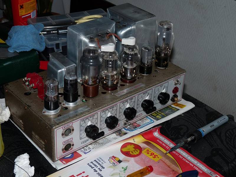

et voila fin de journée et fin des travaux pour aujourd'hui.
faut dire que je suis arrivé a un endroit ou la pause est permise.

Ca risque pas de chauffer les transfos ?
Re: Geloso
pourquoi dis tu ca?
Re: Geloso
valere a écrit :Ca risque pas de chauffer les transfos ?
S' il a tenu comme cela pendant 1/2 siècle, c' est que le problème ne se pose pas.... ;)
