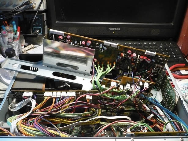

ça avance tout doucement , pour les aiguilles , j'attends le relai , mais c'est bien lui qui déconne
tout les orange caps ont été changé et c'est toujours pareil , je n'ai que la calibration du métal qui passe , pourtant à l'oscillo tout les potards influes sur le signal en chrome et en normal je n'ai que le 800hz qui fonctionne les autres nada :gne:
cette carte permet de démagnétisé les têtes :yes!:
Carte Dolby
Carte Dolby
obligé de défaire la carte Dolby pour avoir accès au orange caps de oscillateur pour la calibration ainsi que certain autour du circuit de Dolby du REC
la partie du bias

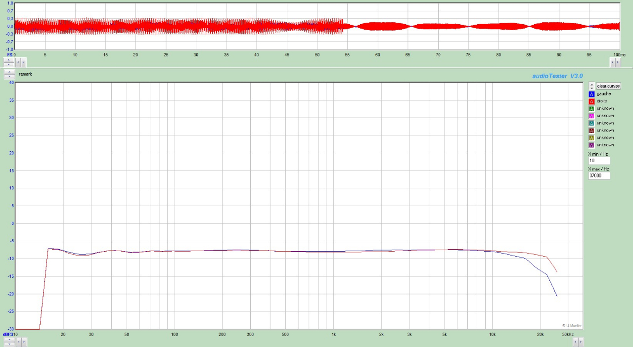

une Sony Master Métal :
Sony Master Métal-0_Dolby_OFF.jpg (385.27 Kio) Vu 4462 fois
je sais elle est morte :tinostar:

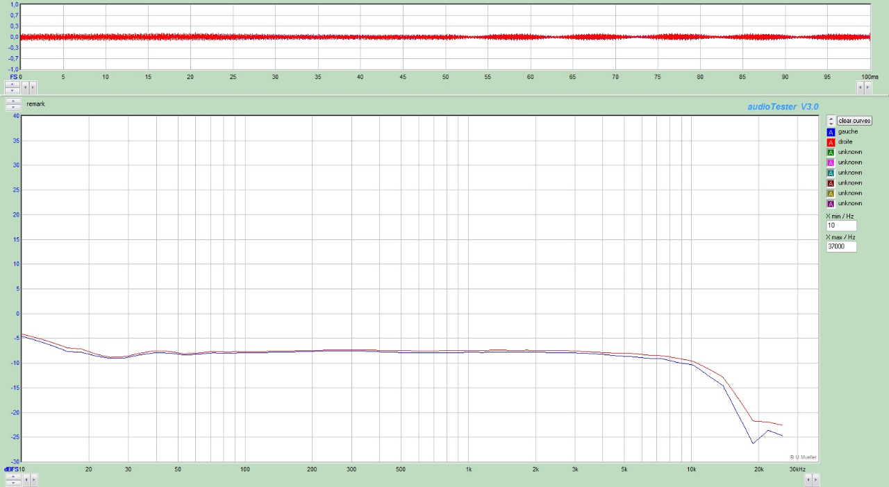

une TDK MA-X :
TDK MAX-0_Dolby_OFF.jpg (370.18 Kio) Vu 4462 fois
une TDK SA :
TDK SA-0_Dolby_OFF.jpg (343 Kio) Vu 4462 fois
la même chose à -20dB :
TDK SA-20_Dolby_OFF.jpg (322.33 Kio) Vu 4462 fois

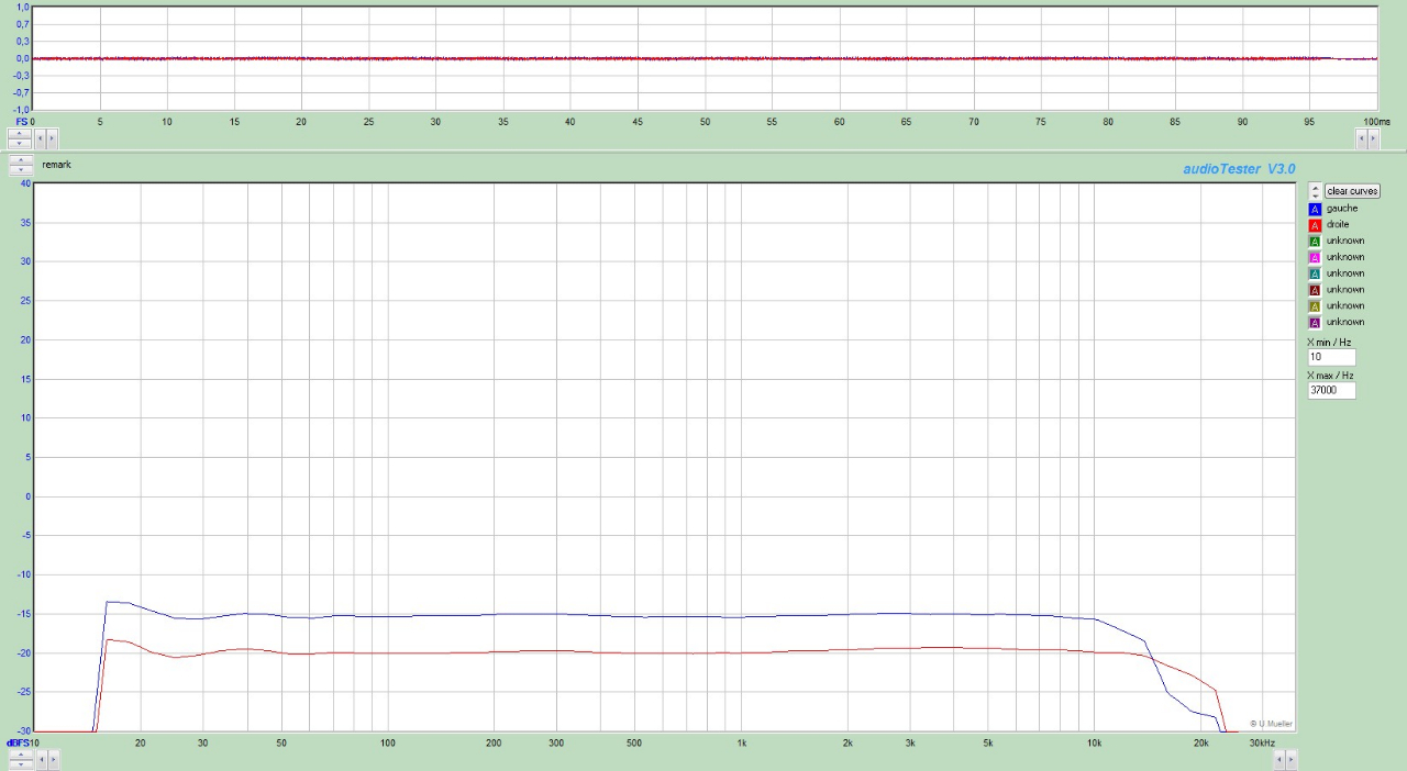

c'est la ou j'ai du mal , une TDK D de 1995 :
TDK D-20_Dolby_OFF.jpg (324.31 Kio) Vu 4462 fois
une Sony HF :
Sony HF-20_Dolby_OFF.jpg (322.27 Kio) Vu 4462 fois
comme je faisais mes tests sur ta machine Greg avec cette TDK D de 1995 elle n'arrivait pas à calibré et pour cause une trop grande différence entre la voie D & G pourtant sur ta CR7 c'est passé tout seul , il me reste juste à paufiné pour le bias trap pour que les voie soit bien équilibré dans les hautes fréquences et elle sera bonne , j'ai cru que j'y arriverais jamais .... :genial:
